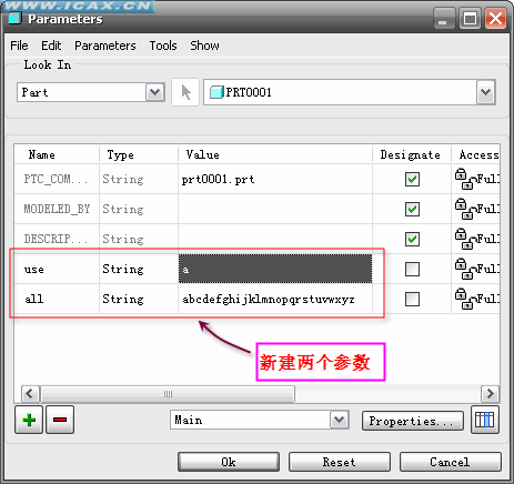

1、创建两个参数

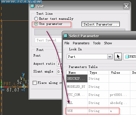

2、草绘截面
采用use parameter的方式来添加文字
在弹出的对话框里选择参数“use”

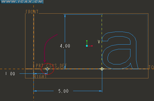

3、添加一个点作为阵列时字符串的增量参考尺寸

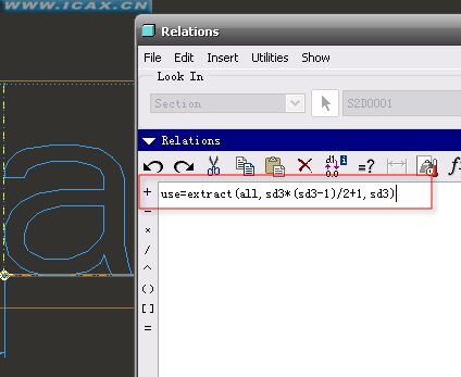

4、添加关系式
关系式的意义可以去查help
