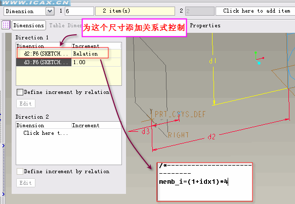

5、完成草绘,进行阵列
选取两个尺寸
一个作为方向增量(可以用关系式来控制,也可以直接用数字)
一个作为字符增量
见下图
6、阵列数量设为6(因为英文字母太少:)

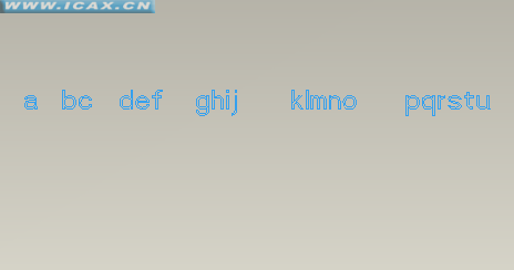

最终完成结果如下图
