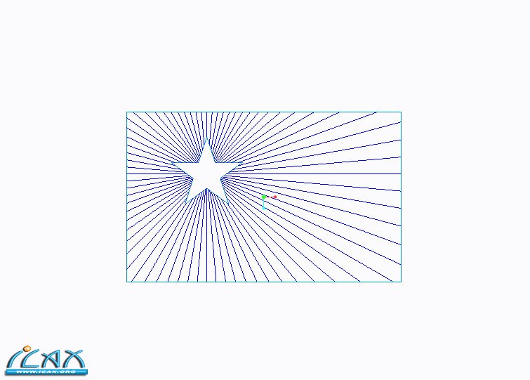

此题元素不多,就是由些线条在一个平面构成,但做法比较巧妙,想明白了看话,三五几分钟就能搞定的事。此题的关键点在光线阵列时,光线两端要始终与方框及五角星的边界相连。因此,我们要在做线后先设置这层关系,阵列出来才能达到效果。
下面和大家分享下具体的做法:

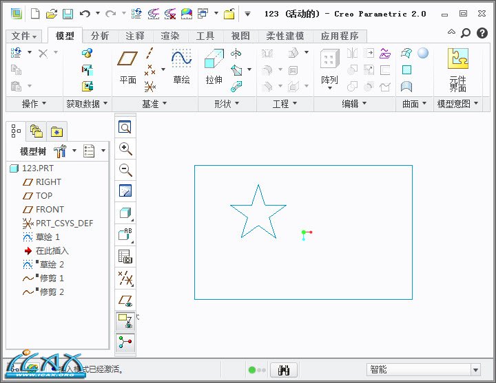

草绘方框和星形
再草绘基础光线

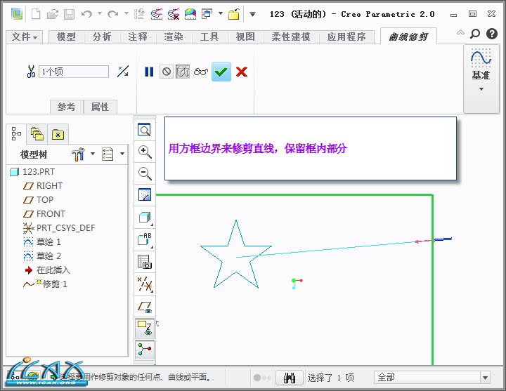

修剪光线外部
