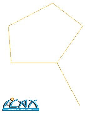

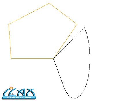

第二步 建立曲线
24814_221018_1.jpg〉选择绘图:TOP 〉Okay 〉Default 〉绘制如图1的剖面  〉24814_221618_1.jpg 〉OK〉完成曲线的绘制,如图2

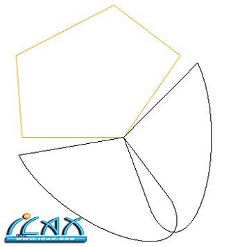

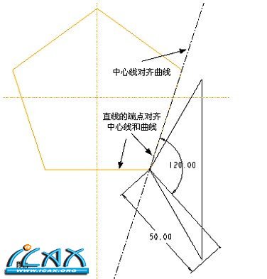

第三步 建立第一个旋转曲面
〉Feature〉Create〉Surface〉New〉Revolve|Done 〉OneSide〉|OpenEnds|Done 〉UsePrev 〉绘制如图3的剖面
〉180|Done 〉OK〉完成第一个曲面的绘制 〉View〉Default 〉回3D视图,如图4所示

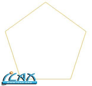

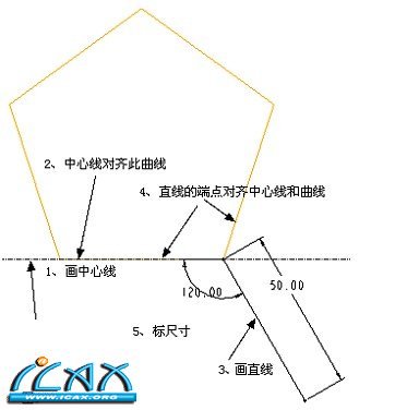

第四步 建立第二个旋转曲面
New〉Revolve|Done
〉UsePrev
〉Okay
〉绘制如图5的剖面
〉180|Done
〉OK〉完成第二个曲面的绘制
〉ViewDefault
〉回3D视图,如图6所示

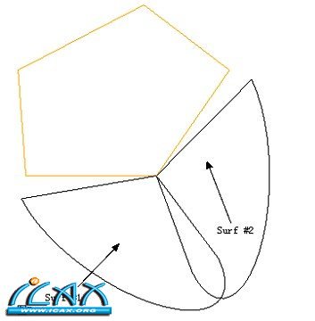

第五步 用两个曲面建立一条曲线
24814_223806_1.jpg〉Lintr.Surfs|Done
〉Single〉选择如图7所示的曲面Surf#1〉Done
〉Simgle〉选择如图7所示的曲面Surf#2〉Done
〉建立的曲线如图8所示
