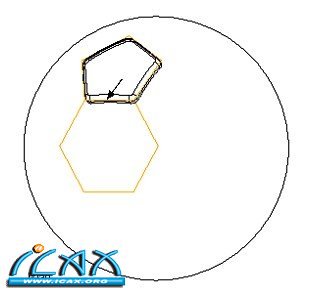

第十九步 进入插入模式
Done/Return〉回到FEAT菜单下
〉Insert Mode〉Activate〉在模型树选择Surface id123
(即前面第十一步建立的圆曲面)〉进入插入模式
〉屏幕右下角有“INSERT MODE"的字样
屏幕上的零件如图35所示

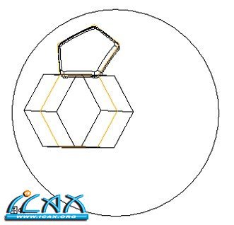

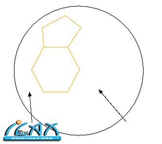

第二十步 复制出一个曲面
Create〉Surface〉New〉Copy|Done
〉选择如图36的两个半圆曲面
〉Show〉Mesh〉如图37所示
〉Done〉OK〉完成圆曲面的复制
〉Done/Return〉回到FEAT菜单下
第二十一步 取消插入模式
Insert Mode 〉Cancel 〉选择Yes 〉退出插入模式
如图38所示

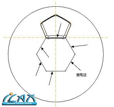

第二十二步 建立Extrude曲面
Create〉Surface〉New〉Extrude|Done
〉Both  Sides|Open Ends|Done
〉选择绘图平面:TM1
〉Okey
〉Bottom〉 Make Datum〉建立一个基准平面
〉Through 选择如图39所示的曲线
〉Normal〉在模型树中选择DTM1〉Done
〉在模型树中选择RIGHT
〉在模型树中选TOP
〉绘制如图40的剖面
〉 Blind|Done
〉输入高度值:100
〉View〉Default
返回3D视图,如图41所示

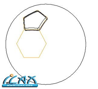

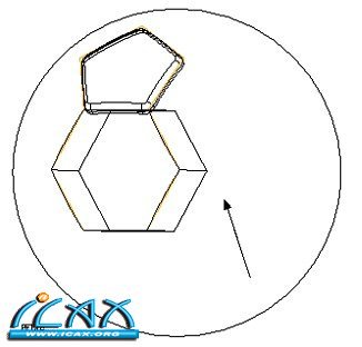

第二十三步 建立偏移曲面
〉New 〉Offset|Done
〉SURFACE:Offset对话框
〉选择如图42的曲面
〉输入偏移距离:6回车
〉选择偏移的方向: Side2
〉如图43所示

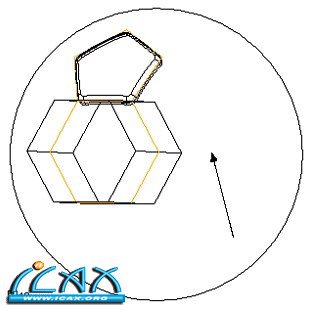

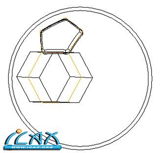

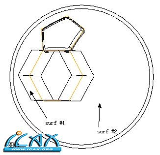

第二十四步 合并曲面
Merge〉弹出SURFACE  MERGE对话框
〉选择如图44的曲面sur#1
〉选择如图44的曲面sur#2
〉如图45所示

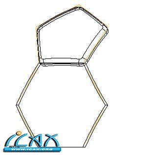

〉选择如图46所示的曲面
〉如图47所示
