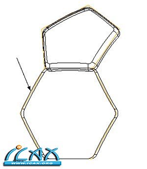

第二十五步 对曲面进行圆角
New〉Fillet|Done
〉Simple|Done
〉Constant|Edge Chain|Done
〉选择如图48所示的6条边〉Done
〉输入圆角半径:8
〉OK
〉完成后如图49

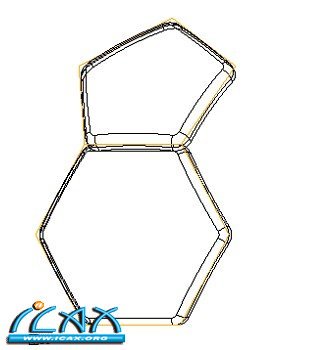

第二十六步 对曲面进行圆角
New〉Fillet|Done
〉Simple|Done
〉选择如图50所示的边〉Done
〉输入圆角半径:5
〉OK
〉完成后如图51

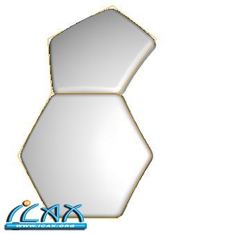

第二十七步 着色看看
〉着色如图52
