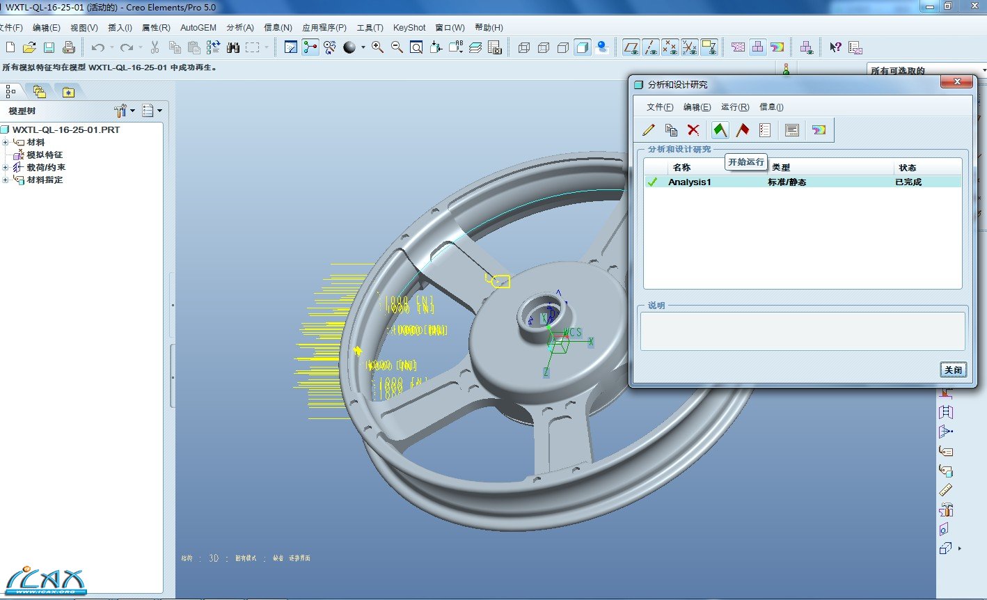

参见下图:

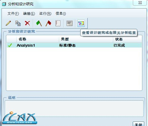

3、创建分析研究, 分析——Mechanical分析/研究 ,新建静态分析研究;然后点击分析运行,计算机按照自动划分的网格开始计算,大约一根烟的时间,会计算完成;
补上图片,供设置参数的时候使用;
