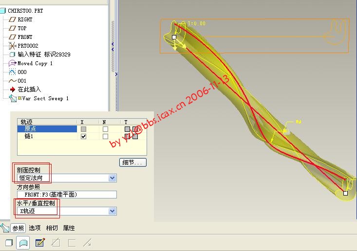

        剖面控制选  恒定法向                                             参看图片4
        水平垂直选  垂直于X轨迹                        参看图片4

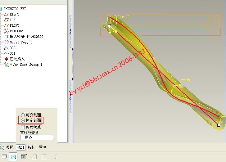

        选项里面选  恒定剖面                                             参看图片5

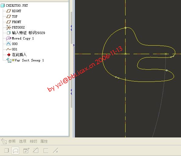

        截面草绘中,直接用外形线                          参看图片6
        上面就实现了,截面形状不变,只是截面转动+平移了

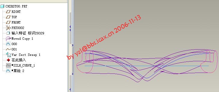

5,接下来就简单了,作出侧面投影线, 这就是我们要大包络体线了(见图7),然后用草绘处理成平面包络线,如图8就是在平面上的包络线了,OK,收工,3.0 的PRT

剖面控制选  恒定法向 ,水平垂直选  垂直于X轨迹,如图4示
选项里面选  恒定剖面,如图5示
截面草绘中,直接用外形线,如图6示
作出侧面投影线,如图7示
投影到平面包络,如图8示
