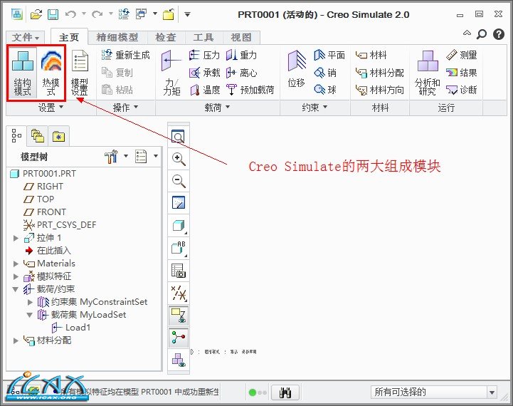

它主要包括两个模块:结构模块和热模块。

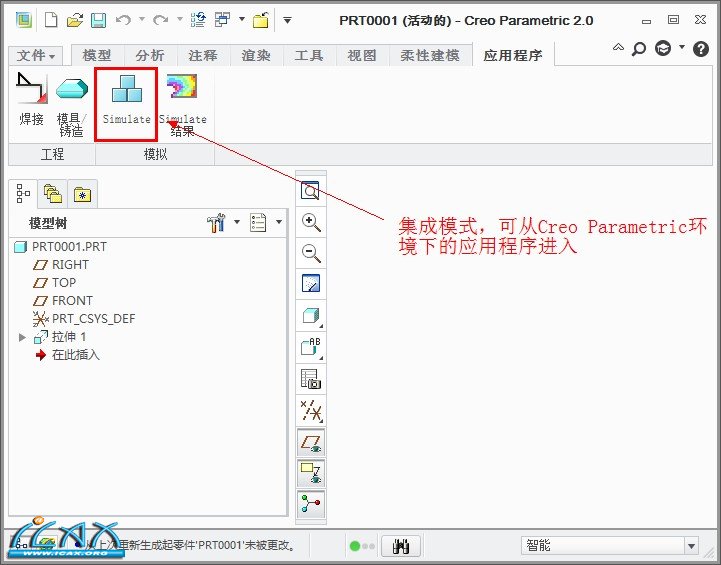

集成模式  所有 Creo Simulate 功能都在 Creo Parametric 内执行。此版本的产品提供了 Creo Parametric 的参数特征创建技术与全系列的 Creo Simulate 软件解决方案相结合所带来的便捷性和强大功能。

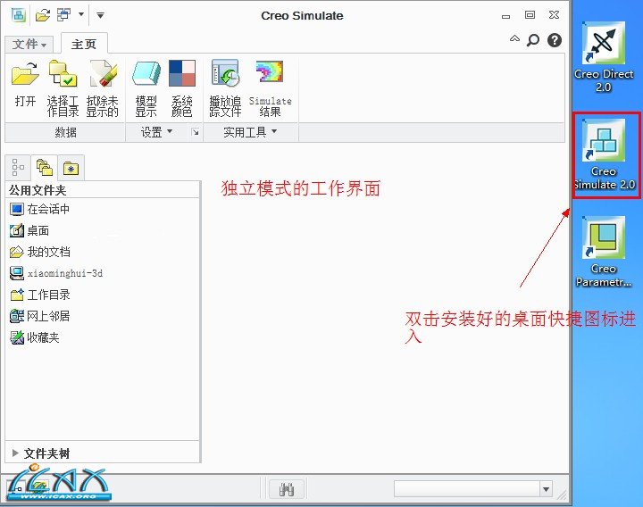

独立模式  可以打开在 Creo Parametric 或其他 CAE 工具中创建的零件,并且可以独立于 Creo Parametric 运行模拟研究。

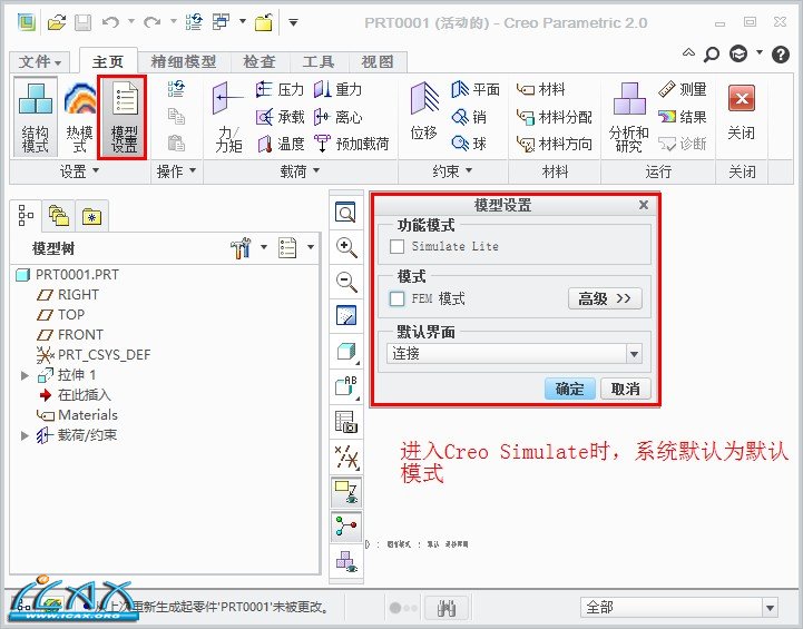

在 Creo Simulate 中,有三种功能模式可供我们选择:

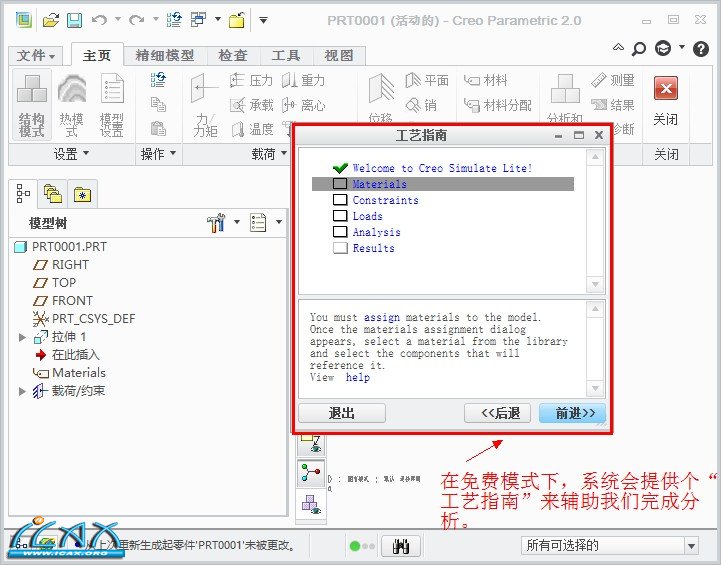

免费模式(Simulate Lite) 基本保留了默认模式下的功能,最明显的特点就是系统会提供一个“工艺指南”来辅助我们完成分析。
默认模式  默认模式允许您创建载荷、约束、理想化、连接、属性和测量等建模图元。在此模式中,Creo Simulate 会自动网格化模型,并使用自身的自适应求解器求解。
FEM 模式  此功能允许您创建载荷、约束和理想化等建模图元。此模式下一般需要自定义网格,优点是可以使用各种有限元求解器 (包括 NASTRAN 和 ANSYS) 运行分析并审阅运行结果。
