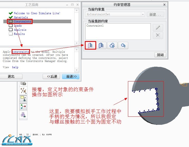

根据系统提示,首先我们要定义扳手的材料
接着定义对象的约束条件
