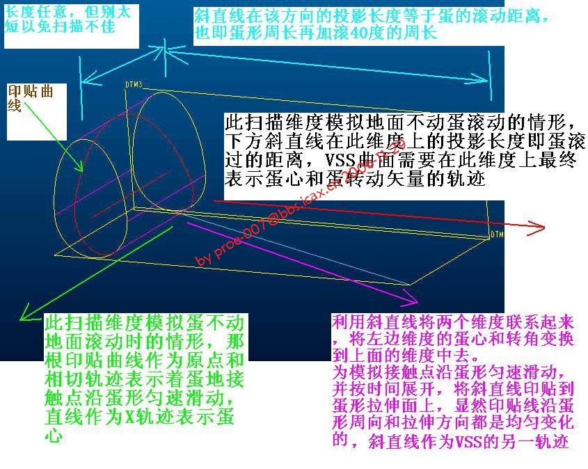

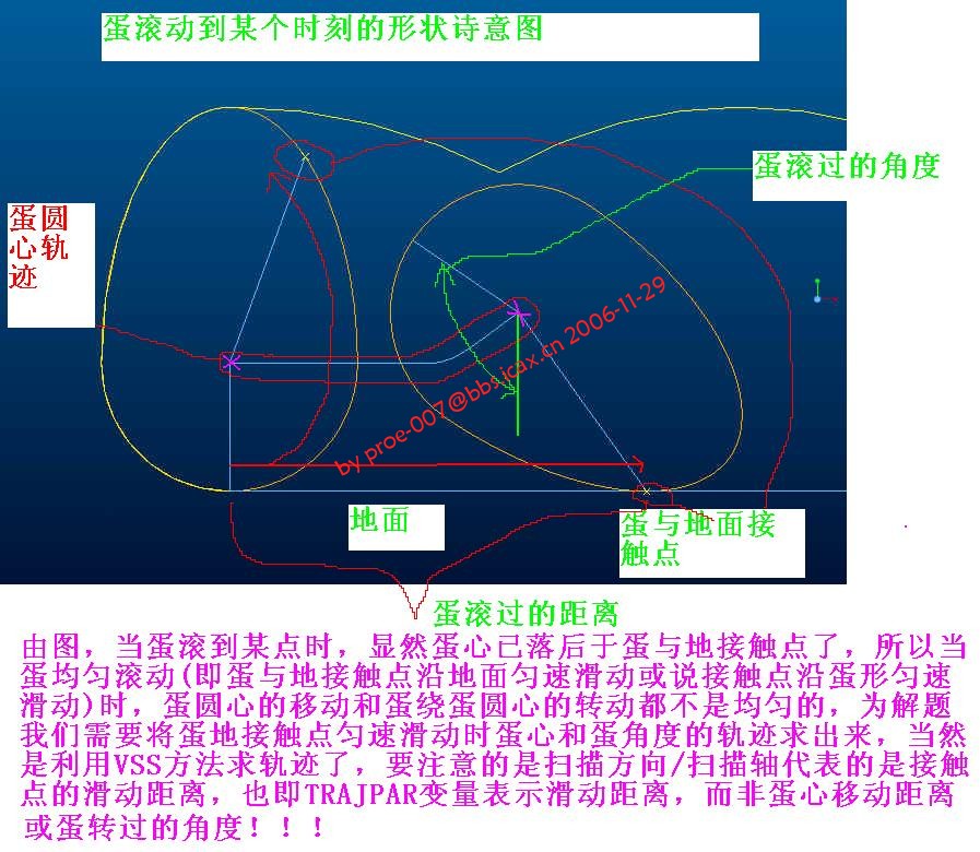

蛋蛋是沿平直线做纯滚动的,所以有很重要的一点:
当滚到椭圆部分时,若滚动为匀速进行时,蛋中心(圆形部分的圆心)的移动(水平移动和竖直移动)和蛋体绕蛋心的转动都不是匀速的
所以直接照搬CHRIST版大胜利手势题YZL解法是行不通的,当然基本原理是一样的,即找出蛋心的轨迹和表示蛋转动角度的另一轨迹(由蛋心轨迹指向另一轨迹的矢量表示转角),再使用“恒定法向”和“恒定剖面”的VSS曲面(以上述两轨迹为原点及X轨迹)求得包络轮廓。
这题可用直接几何解法,也可用测量+GRAPH解法,本教程是以雪大做法为蓝本,在此向雪大致敬!
见egg-a/b/c/d/e/f/g.jpg,简单的原理分析和建模过程,大家如有不明之处请提出。
