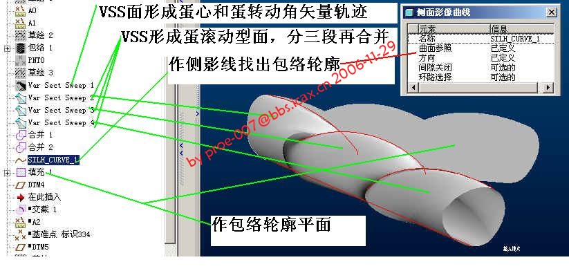

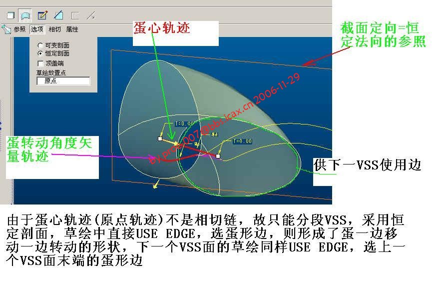

摘要: 蛋蛋是沿平直线做纯滚动的,所以有很重要的一点:当滚到椭圆部分时,若滚动为匀速进行时,蛋中心(圆形部分的圆心)的移动(水平移动和竖直移动)和蛋体绕蛋心的转动都不是匀速的所以直接照搬CHRIST版大胜利手势题 . ...
附件是包络PRT
