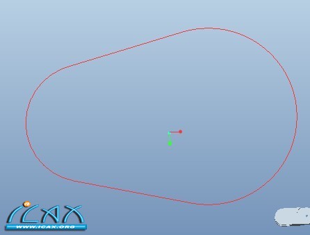

首先我们用PROE画出轨迹  轨迹一定要求相切

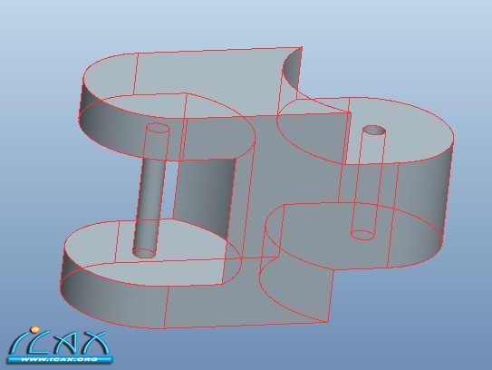

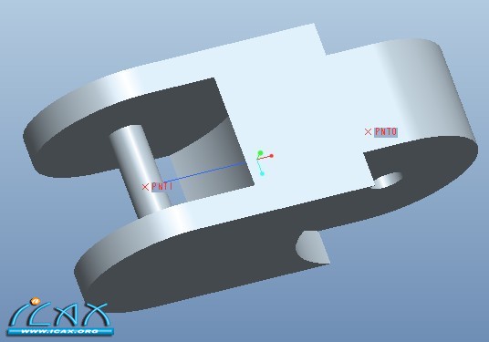

用PROE画出如图示的零件   注意大小
另外大家要特别注意在轴中心加了两个基准点

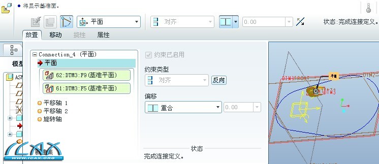

然后我们在PROE中新建一个组件 注意一定要新建一个组件不能用之前的装配环境

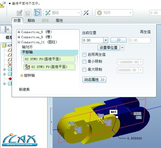

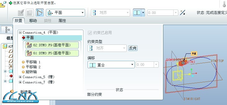

将零件与轨迹用一个PROE平面   两个PROE槽  联接起来
注意做PROE槽联接时要一个点   按住CTRL选四条曲线
再我们装第二个链轮   同轨迹我们用两个槽连接  同前一个链轮我们用圆柱连接

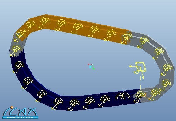

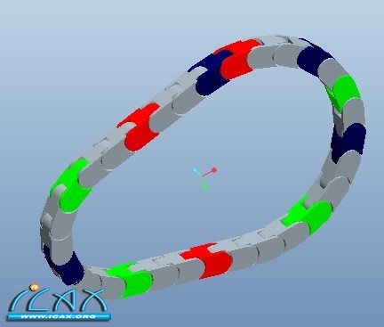

用PROE中一个非常强大的功能  重复装配装出如下图效果 关于重复装配的方法
选中你要重复的零件---点编辑重复---选你要重复的装配关系 --- 这里我们显然选轴---再点添加
直到所有PROE零件装配到位
