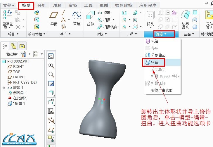

其实还有一种比较灵巧的方法。做起来也比较省事点。那就是先旋转出主体的形状,然后用“扭曲”来完成弯曲的动作。下面就给大家演示下这种方法:
首先,旋转出主体的形状。因为主体的轮廓就是旋转出来的,所以轮廓线一定要控制好

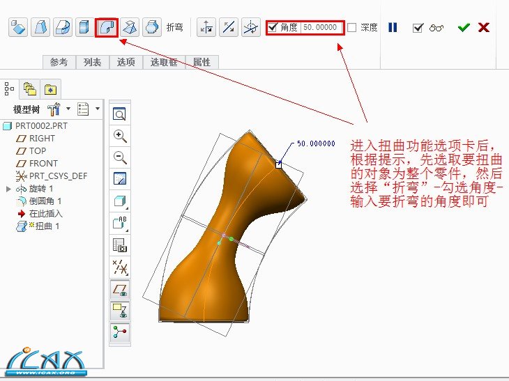

完成主体形状后,接下来就用“扭曲”来完成折弯的动作
进入“扭曲”功能选项卡后,系统会提示选取要折弯的对象,然后才能激活各项功能

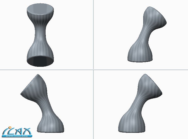

扭曲出来的东西曲率一般都是很光顺的,这是最终效果:
