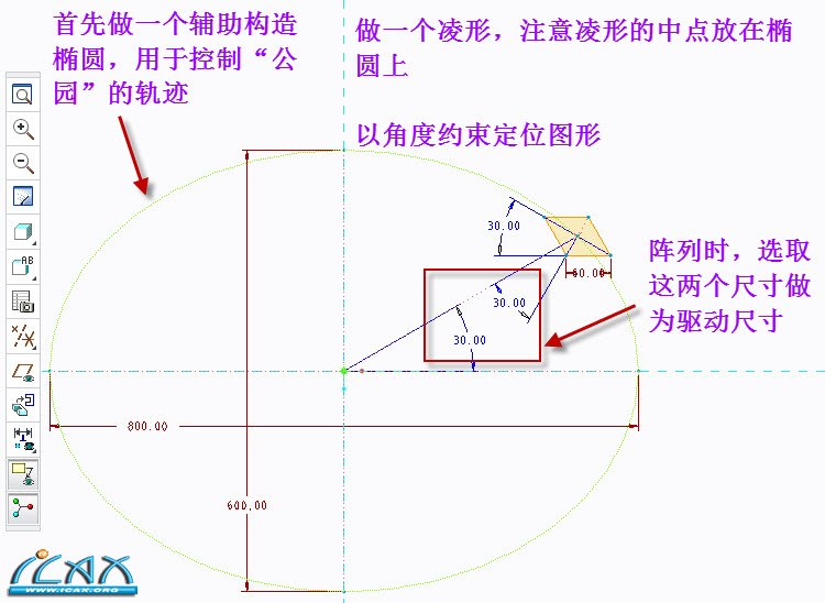

分析题意,我们可以知道此题目的两个关键点是公转自转即凌形在随椭圆旋转的同时还需要以自身中心做旋转。因此阵列的驱动尺寸应该是由有两个角度尺寸组成。
抓住这个来个关键点后,作图思想自然就清晰了,下面演示下具体操作步骤:

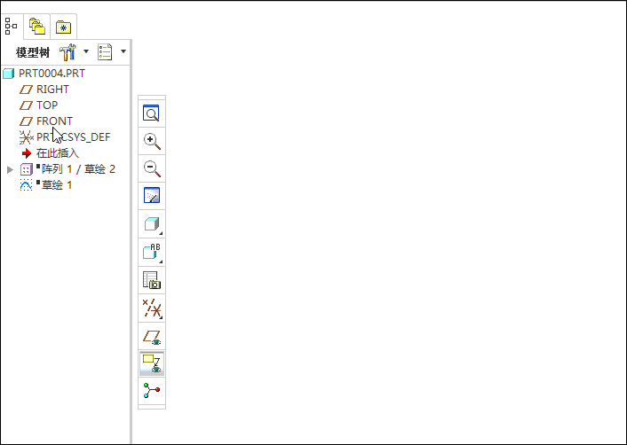

首先进入草绘,绘制辅助圆及两个必要的驱动角度尺寸

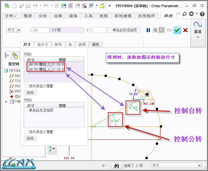

对草绘进行按尺寸阵列,选取上步绘制的两个尺寸做为驱动尺寸即可
