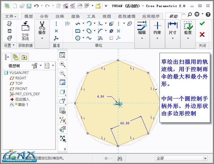

首先,绘制扫描的轨迹线

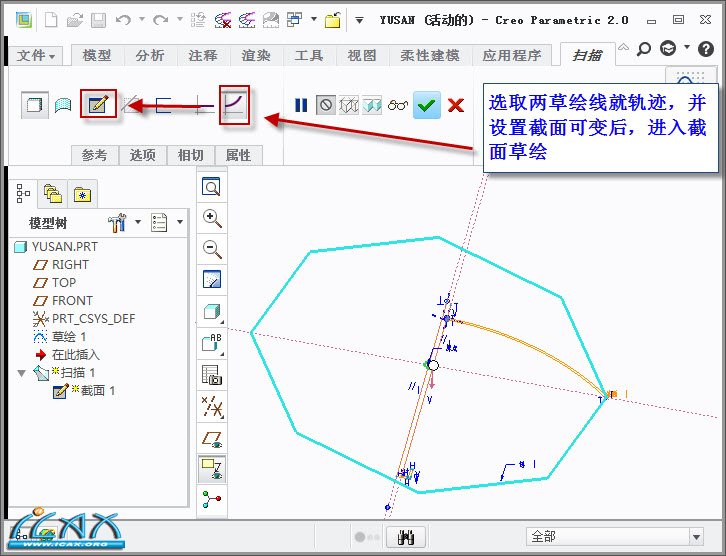

接着选取草绘线做为扫描轨迹

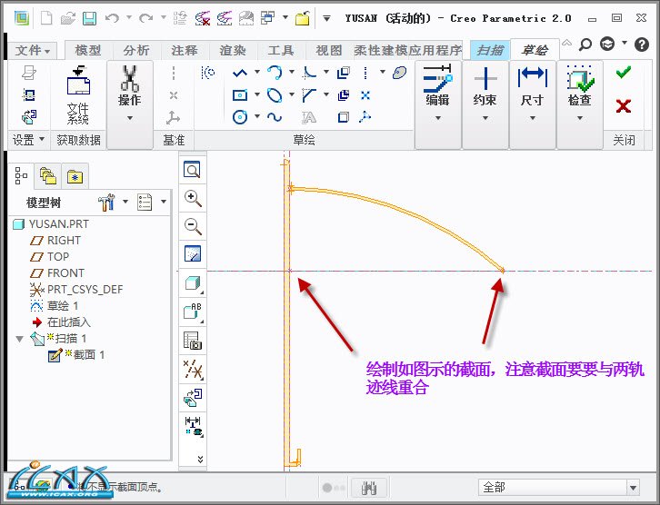

进入草绘,绘制截面后,打勾完成即可。

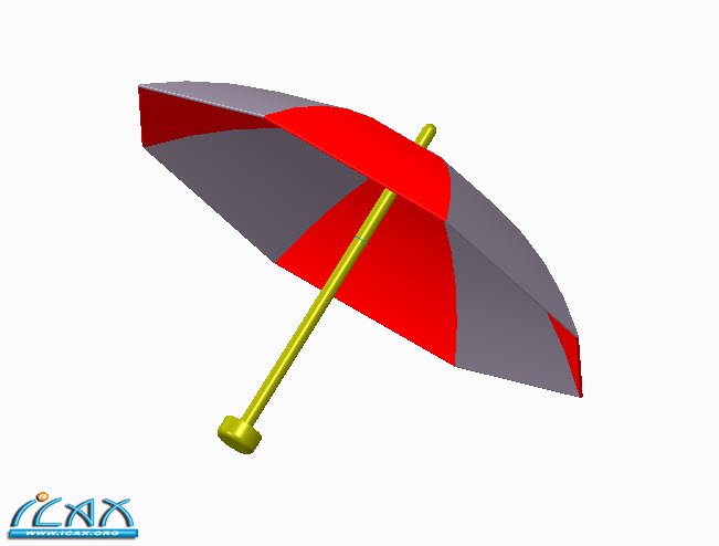

最终效果
