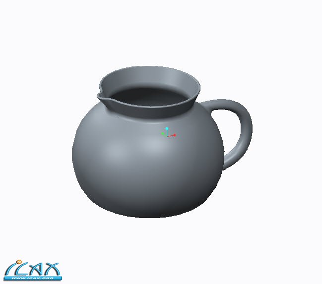

分析产品的外形,对于这种相对规则的形状,我们应该尽量地把它拆分成大块,这样构面的线就少了,整体的曲面质量也比较好控制。这个案例里,我们可以把它拆分为三大部分,分别是壶嘴、壶身和壶柄。
下面和大家分享下具体的做法:

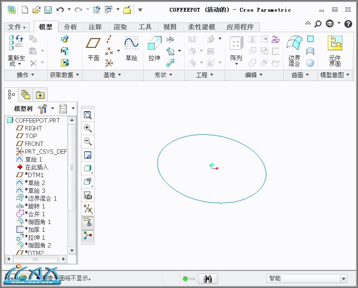

首先草绘出壶颈线圈

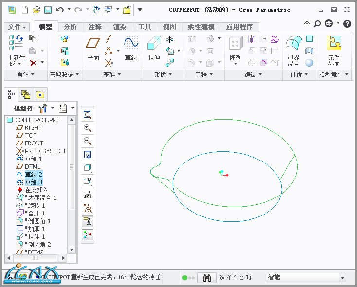

草绘出壶嘴控制线

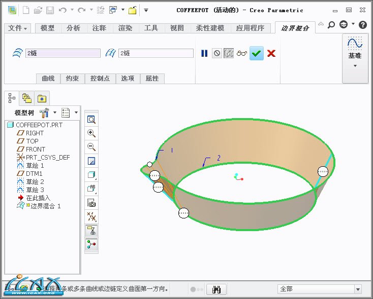

混合出壶嘴的曲面
