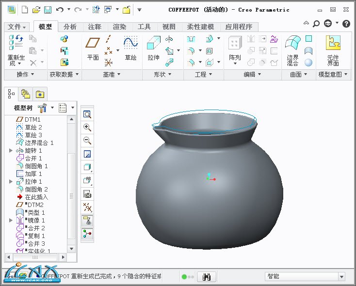

 旋转出壶身曲面
合并、加厚、导角

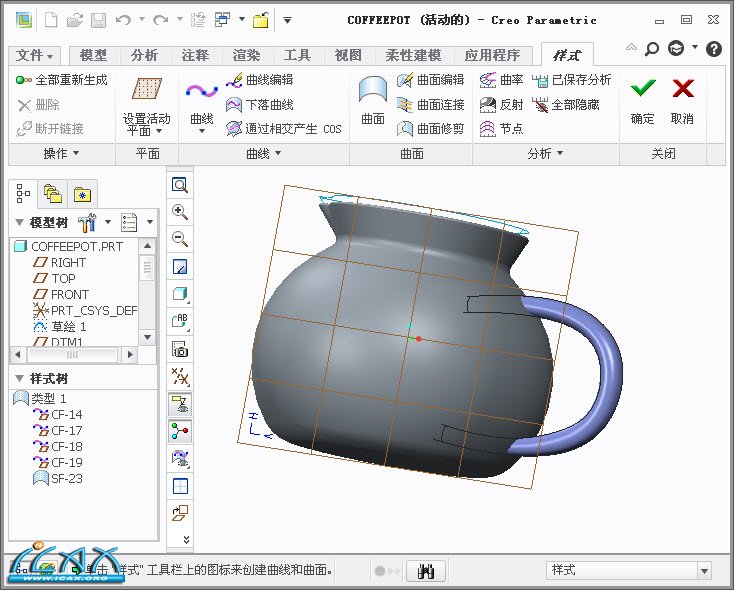

在造型中做出壶柄曲面

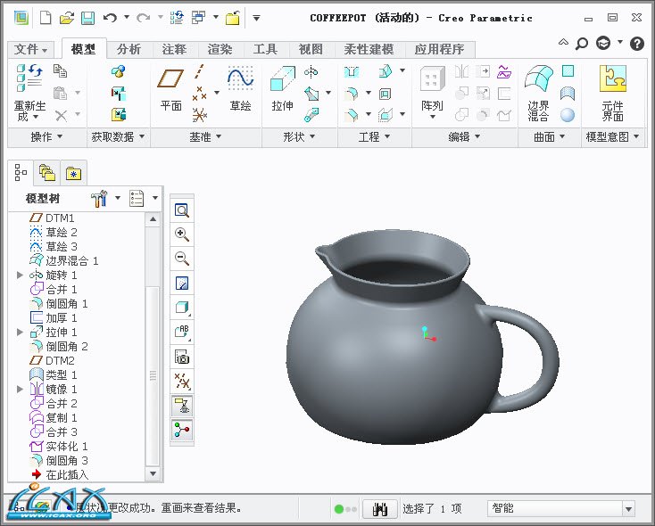

镜像、合并、实体化、导角后的最终效果
