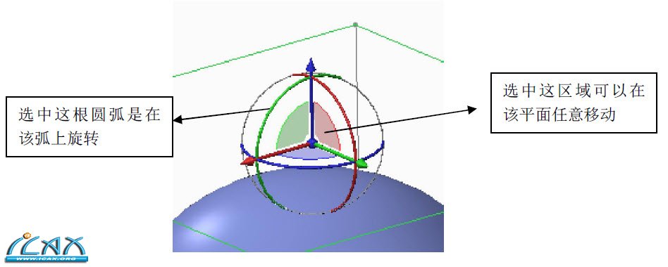

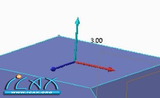

这两个工具用得最多,用这两个工具之前一定要先选定任其一点、边、面
选定后会出现一坐标,剪头分别为三方向XYZ轴,选任一轴拖动就可以固定在前后移动
上述工具可以移动点,边,面,可以旋转面,单个点边是不能旋转的,但选中多个点或边也可
以旋转.
大家先试试这个就变换工具怎么用吧

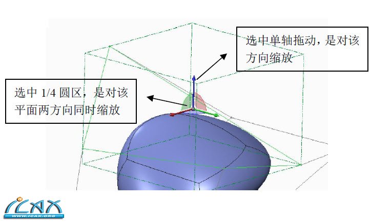

比例:是可以对选中的多个点,边,面进行比例缩放,对单个面也是可以缩放的
选中多个点/边/面,点击 “比例” 出现右边线框

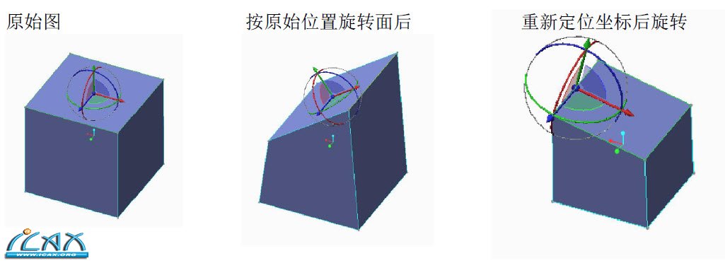

3.重定位
10.jpg是重新定位坐标后,进行物体的重新变换。好像讲不清楚,看下面例吧
从上得到结论:
坐标位置不同旋转效果是不同,重定位是对坐标重新定位坐标,便于达到你想要的结果。

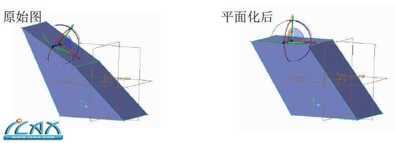

平面化:指定面与一平面平行。见下图

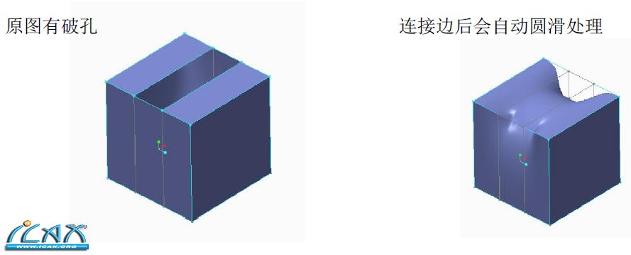

连接难懂,看下图实例:

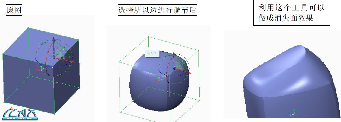

6.皱褶:
这个工具是对点边面的直角到圆过渡程度调节,拖动标尺可以进行调节。
例:

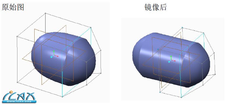

镜像:指定面与镜像基准进行对称
操作方法:先选定要镜像的面,再激活镜像工具,选镜像的基准
镜像后的另一半是关联的,更改带线框一方,另一方会跟着变化。
如取消相关工具,则不会关联。
