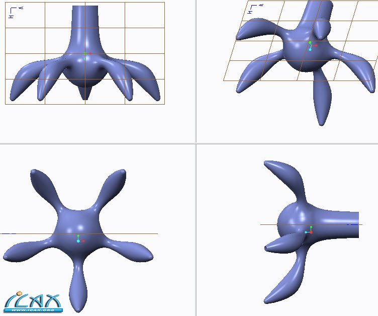

这是一个纯曲面的产品,考察的是对曲面基础的构面思路及手法的熟练程度。大家的做法都大同小异,主要思路是先构大面,再切出连接部分,最后把几个大面连接起来。

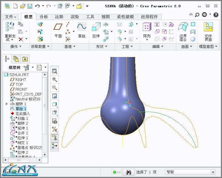

草绘定位脚的辅助线

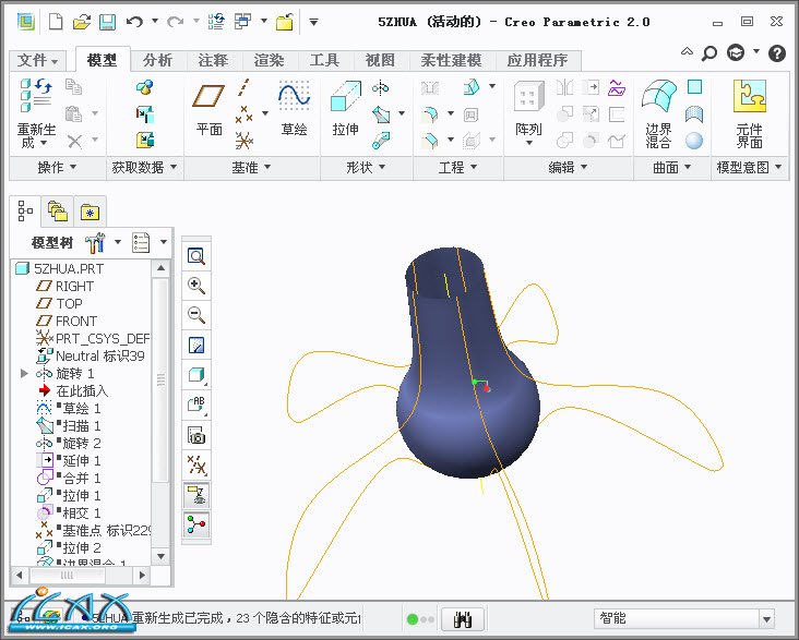

扫描出定位脚的主体
