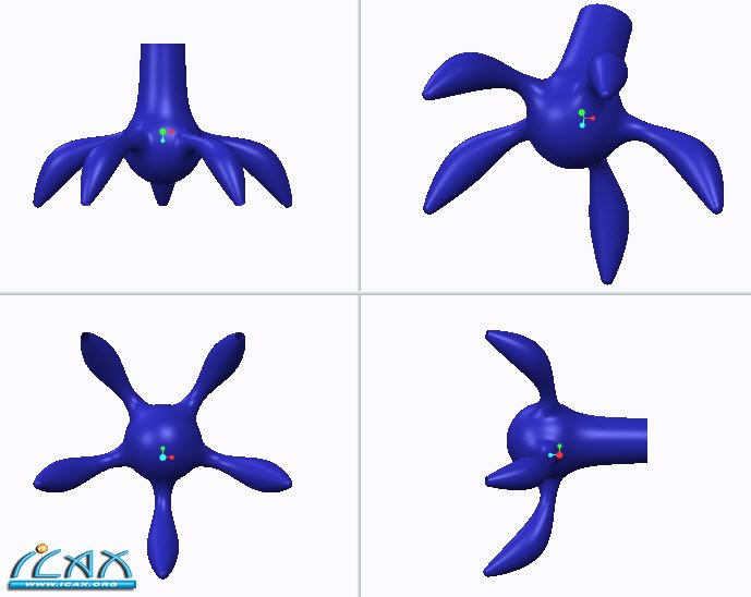

五爪过线造型,这是一个很经典的曲面造型案例。有很多朋友都做得不错,上次和大家分享过一种做法,这里再跟大家分享另一种做法。虽然说是另一种做法,但解题的思路都是大同小异的。比较灵活的是当中的一些细节处理手法。

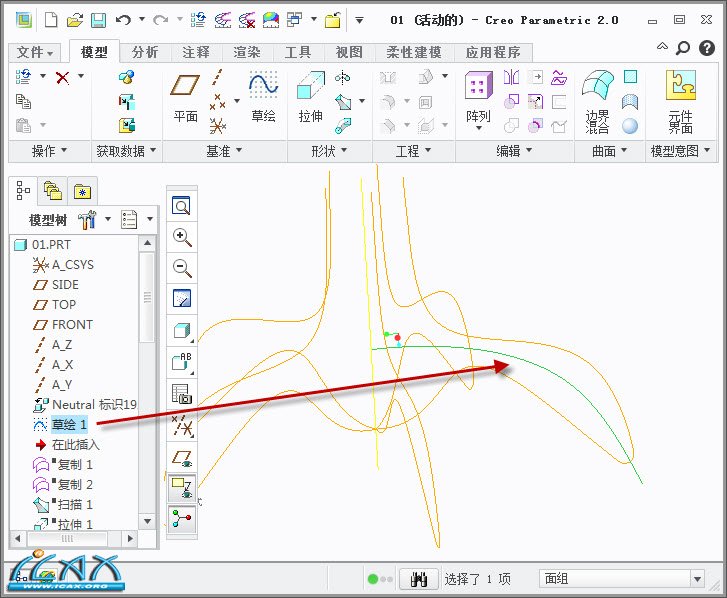

草绘引导线

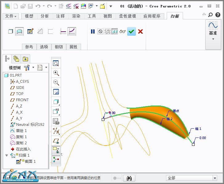

扫描出脚身
