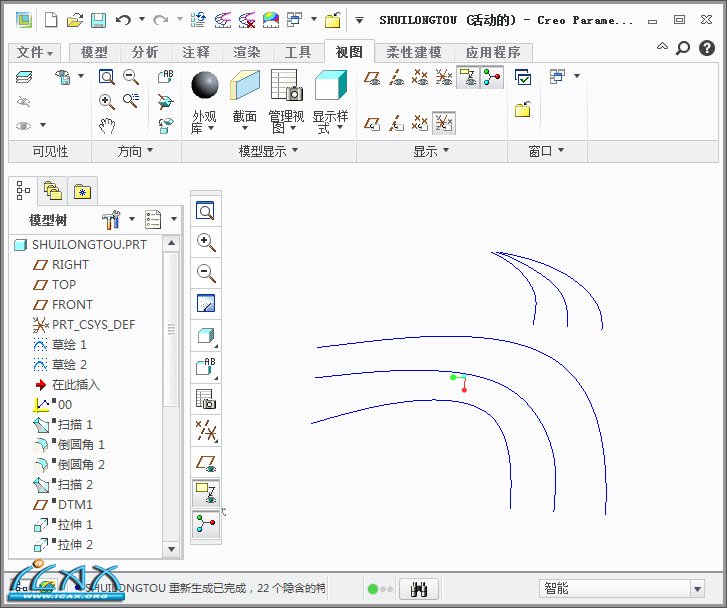

草绘边界轮廓
做如图示图形(用于控制曲面形状)

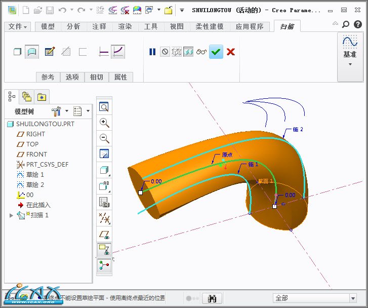

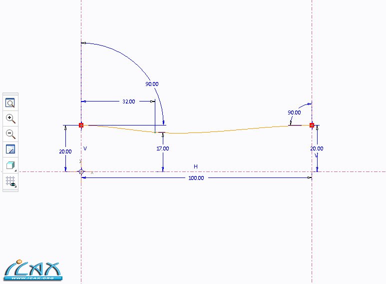

再可变扫+关系式做出主体
