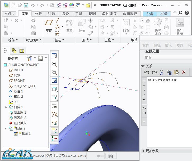

摘要: 这是一个很经典的案例,他的思路不是用传统的切面补面来完成的。而是利用关系式加一些很常用的命令来完成的。这种全参数做法的优点就是能更精确的控制曲面。下面和大家分享下具体的做法:草绘边界轮廓 ...
截面及关系式

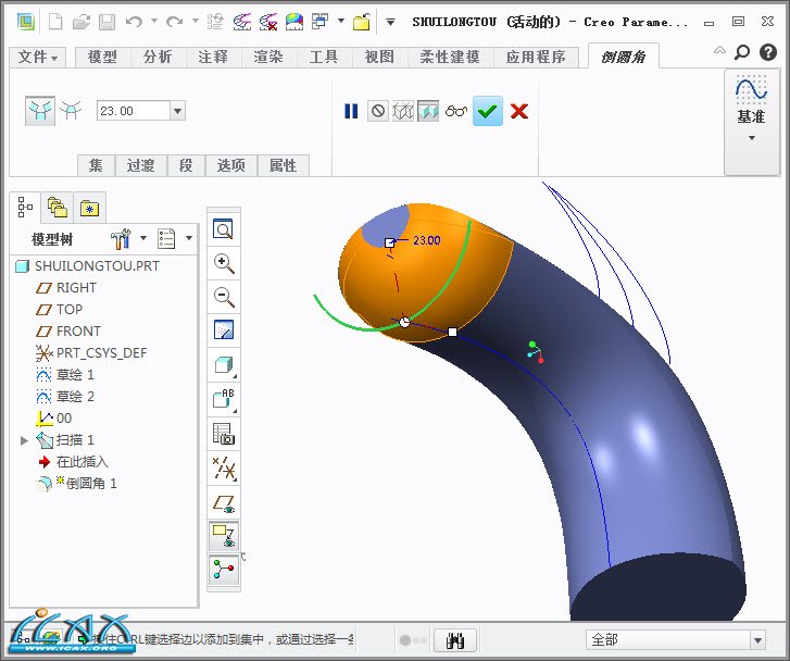

导圆角修饰出前端

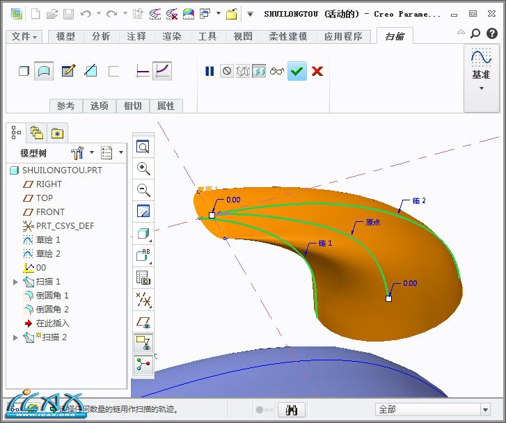

再可变扫+关系式做出手柄

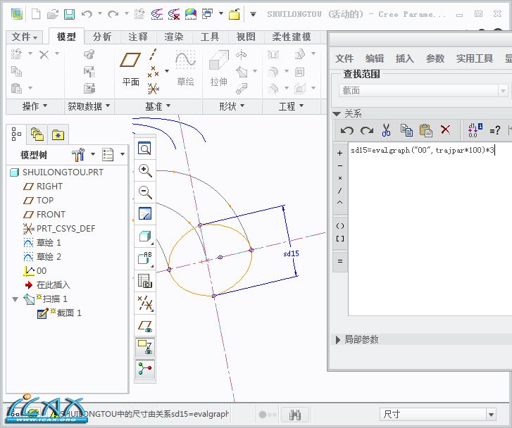

截面及关系式
