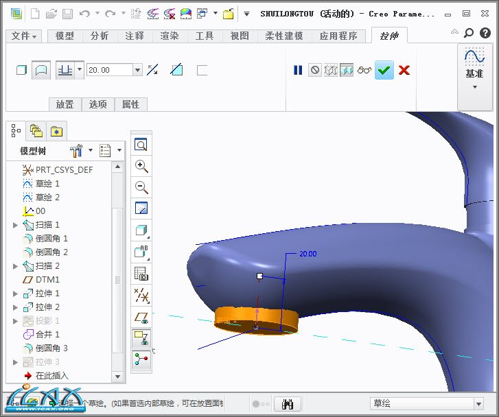

拉伸出连接处
拉伸出出水口

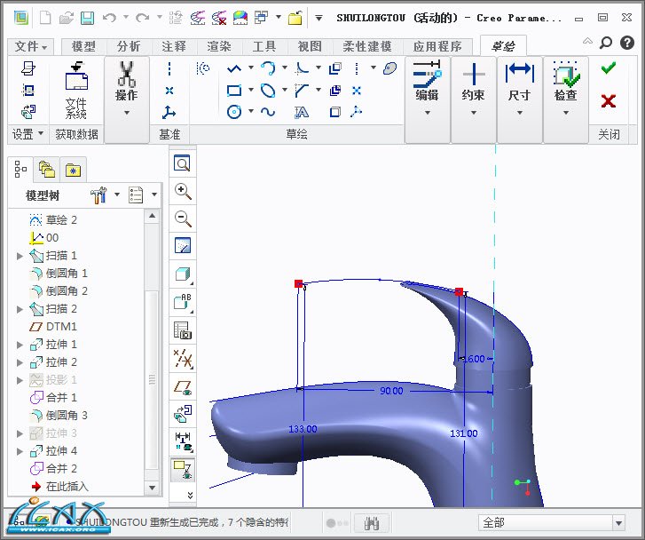

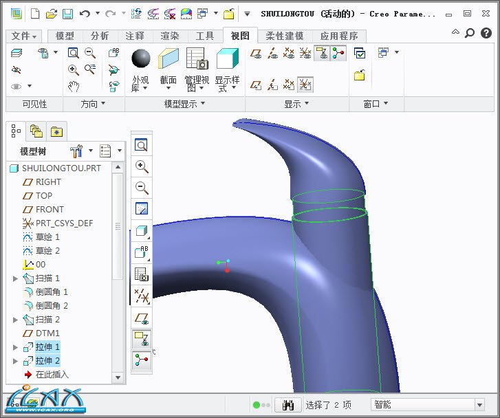

做手柄辅助线
做如图示图形(用于控制手柄外形)
