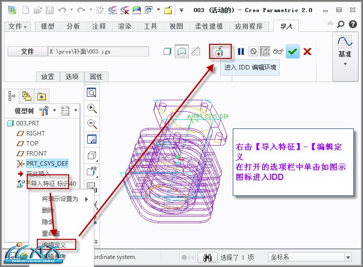

在导入特征中右击,在弹出的菜单中选取【编辑定义】后,进入IDD环境

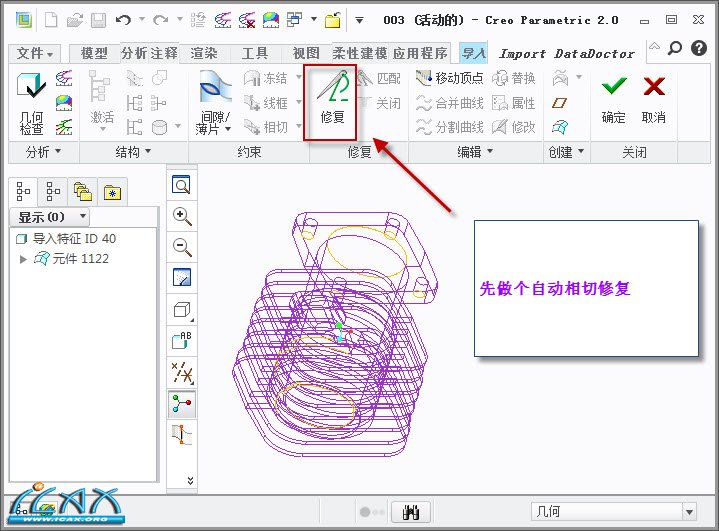

由于此案例的曲面比较规矩,我们可以先做一个自动修复

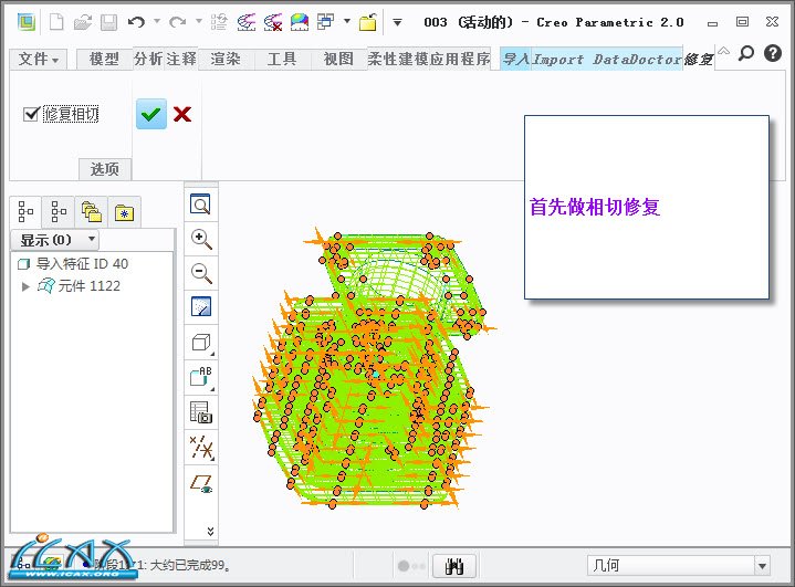

勾选【相切修复】
