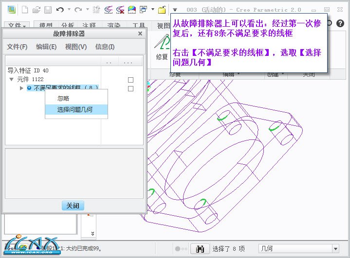

接着从故障排除器中,选取【不能满足要求的线框】

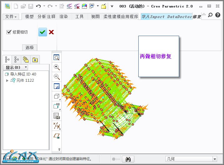

再对模型做【修复】,勾选【相切修复】

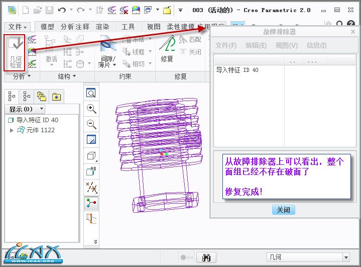

修复完成后,我们从故障排除器中看到,模型已经完全封闭了,此打勾并【实体化】模型即可
