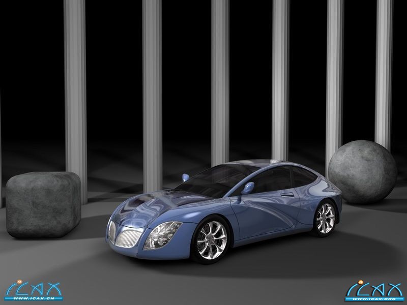

个人觉得的这个参赛作品主要难度与亮点是“车型的原创性”。
没有照现有车型画,是想尝试下基本于proe软件平台进行汽车设计的效果到底如何。算是一种尝试。
有网友说有点象BMW的车型,确实是象,可能是我的设计风格有点象BMW车系的风格,但是在造型上自始至终没有参考BMW,纯属巧合,呵呵。

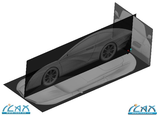

因此实际操作上没有三视图参考,因为不是真车开发,因此也没有油泥模的点云。这里是怕大家不习惯这种“乱”画的做法,这里逆向导入参考图,以便更加的直观。
不然怕有些网友问:你那些线哪来的?乱来的?  确实是“乱”来的,但是也是因为这个“乱”,留下了巨大的创作空间。因为在草绘阶段已经对车型很熟悉很了解,大体情况也比较清晰了,所以并不很“乱”,都在意料规划中。

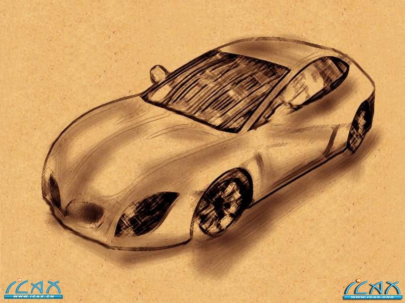

从手绘草图直接做成三维,除了要有耐心外,还要有足够的空间把握。
