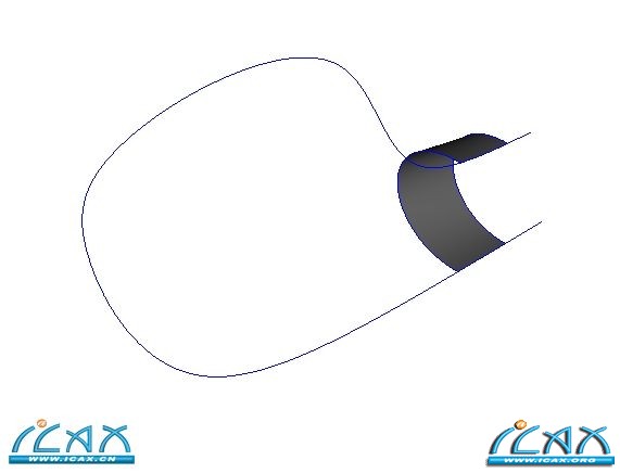

勾勒出后视镜的最大轮廓线(线条尽量优顺,这样不但曲面好,视觉感官上也好)

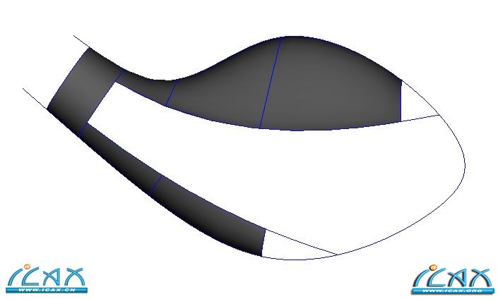

如图搭架上下两块曲面的骨架线(骨架线在能有效控制曲面外型的前提下越少越好,所谓精兵简政)

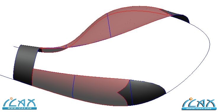

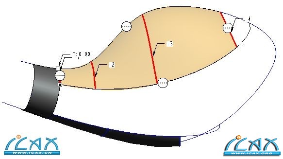

铺面(注意设相切边,配合后面导圆角的渐消失)

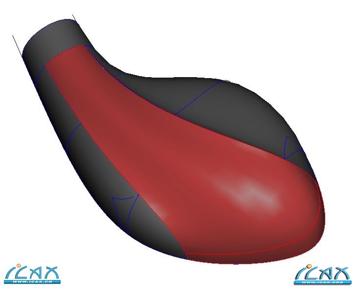

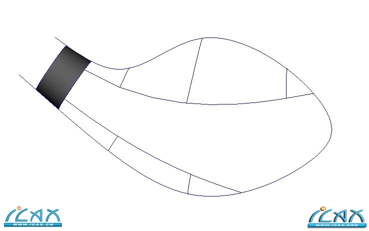

割面,创造下一个4边曲面的2条边,调好切边走向,尽量两两平行,最后补上面。
试渲染,效果还可以
