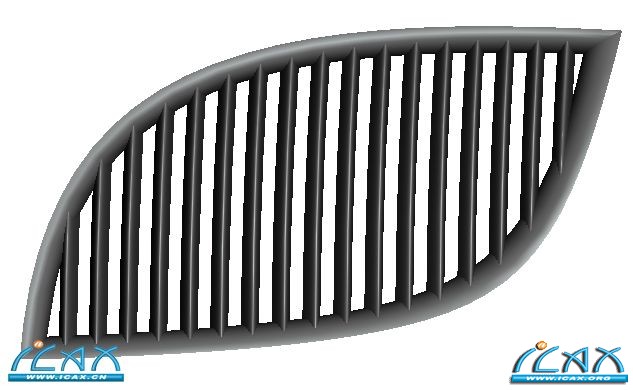

车头栅栏的做法

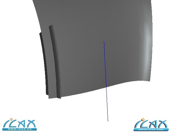

草绘一线,投影到曲面
以投影线为轨迹做一可变扫vvs
然后把草绘线,投影线,vvs三者合成一组
对“组”阵列,阵列参数选草绘线的x横向坐标值

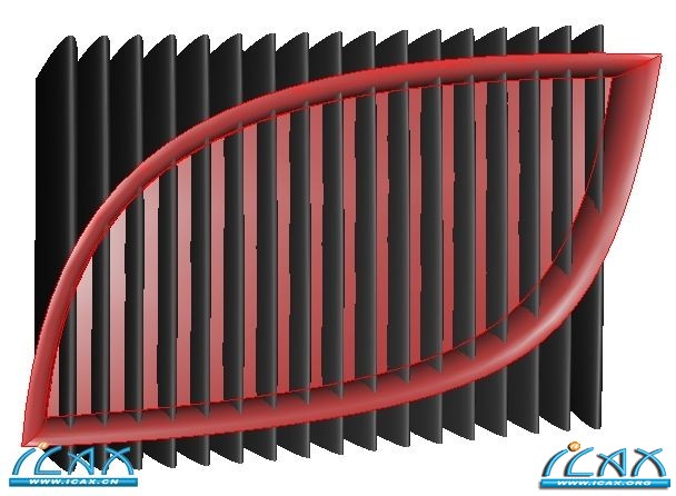

调出预选做好的切割面,如图
用切割面减去不需要的部分
最后对称复制完成
