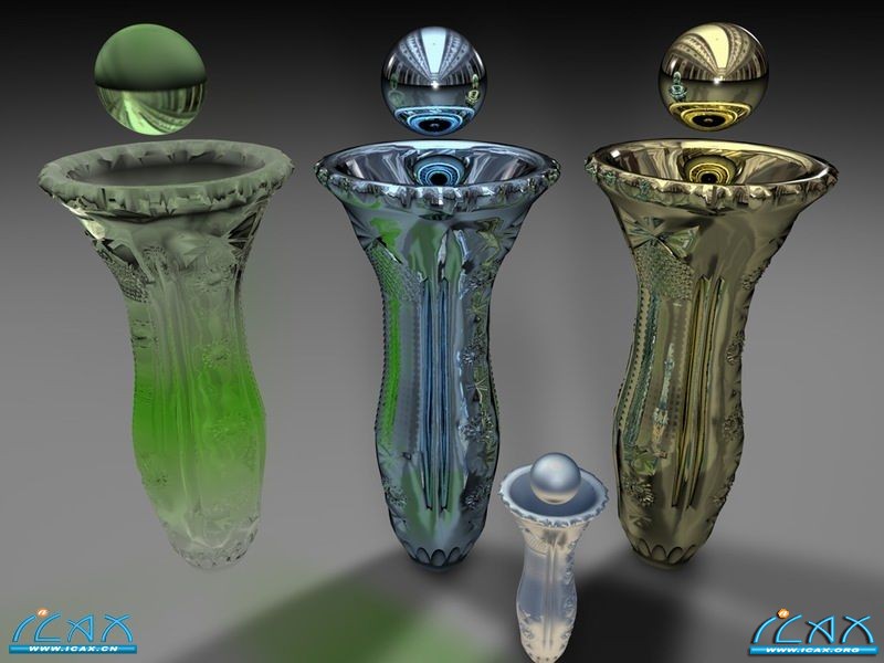

一般情况下,喜欢干净简洁的场景,灯光也只用3到5盏,并且全部性质相同,觉得没必要摆设太多的各种各样的灯道具。
xy (0).
建议一般物品,摆上3盏灯足够了,1盏做主光源,亮度最大,1盏做副光源,亮度交弱,最后1盏放在视觉上物品的后面,做背景光,不要太亮。大体上3灯从俯视上看呈正3角,侧视则高低不一。
对于物品的颜色若不好拿不准,建议直接找张此物品照片提取色彩参数。

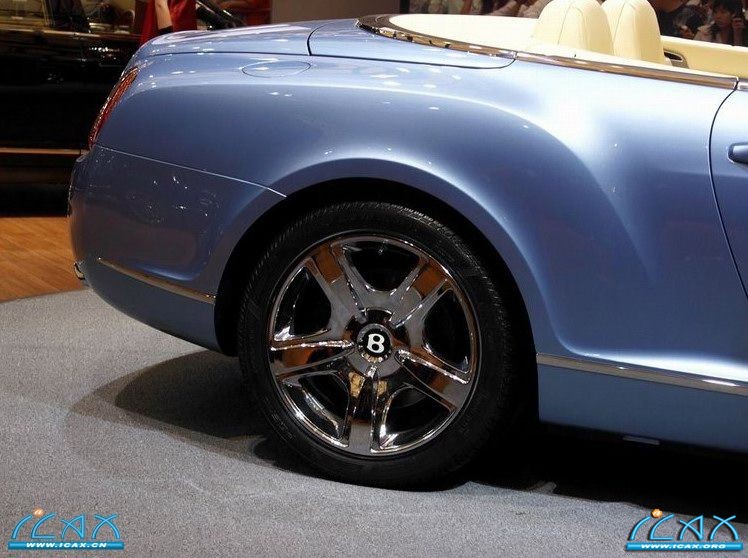

而物品的材质,这个要细心观察实际的质感,比如汽车的表面漆并非一层了事,有些里里外外10多层,每层物理性质都不同,其存在形态,其反光程度,折射率等最好都要弄清楚。
比如瓷釉就是最里面是一层底色,外面是一层透明的琉璃层。渲染的时候忽视这点就做不到逼真。釉质的感觉也来自高光的形态,高光细密看起来自然就像釉质了。
而若要做渲染水的效果,则一定要去弄清楚水的物理特性:比如折射率是1.333等。
