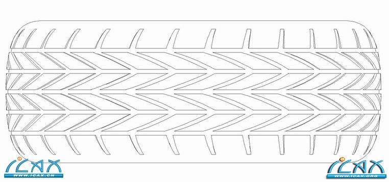

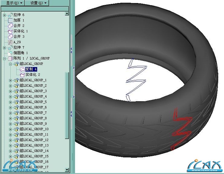

主要说下水槽纹路的做法,记得很久很久以前,在林清安老师的一本书上看到的做法是用“展平面组”与“折弯实体”做的。那时候神奇了好久...

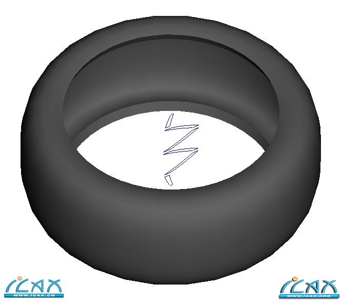

我这里的做法是先画草绘纹路,确定外型后就拉伸出一直面,直面与里面的一旋转曲面合并,然后用来切除材料,阵列即可。
