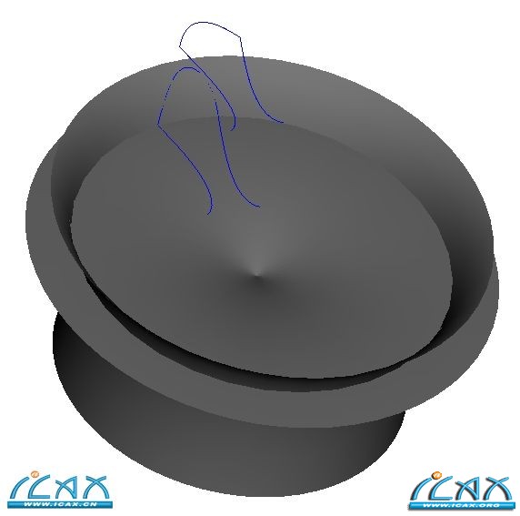

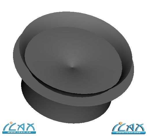

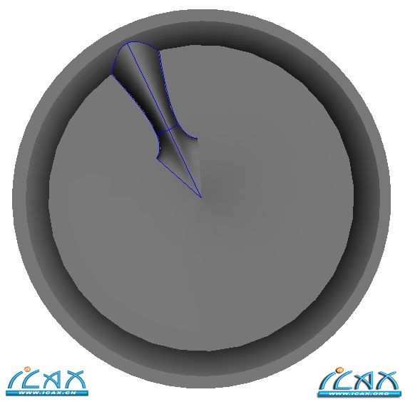

做基础的旋转曲面,用于接受投影曲线

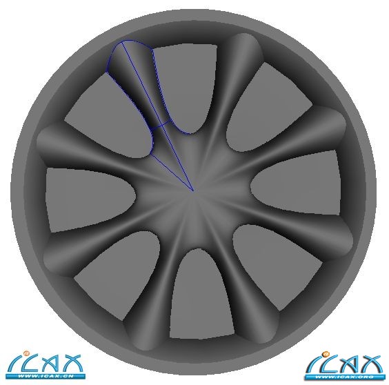

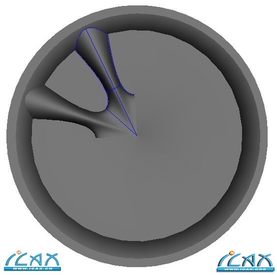

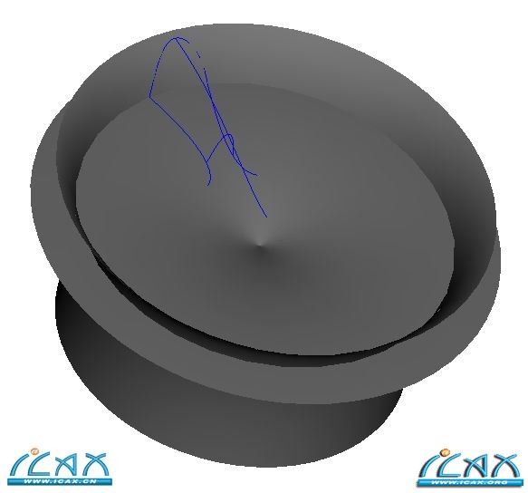

草绘一个单元的轮毂轮廓线,投影到下面两个旋转曲面上

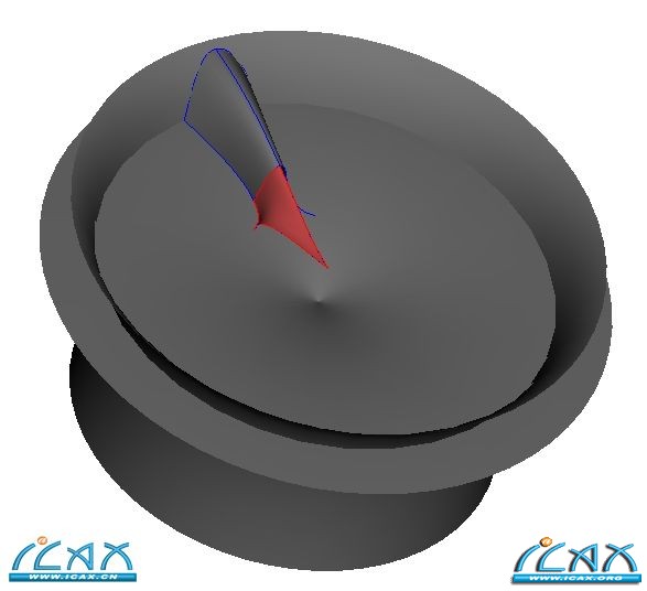

构架必要的骨线

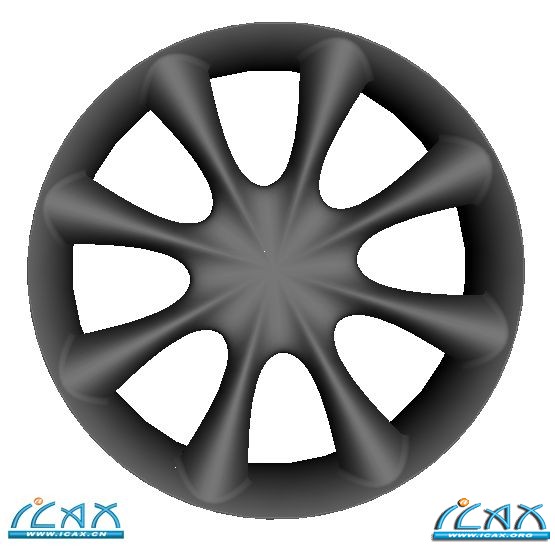

后面阵列完成

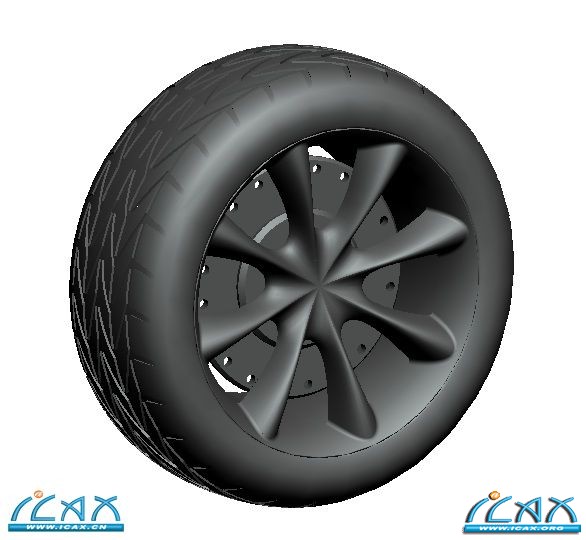

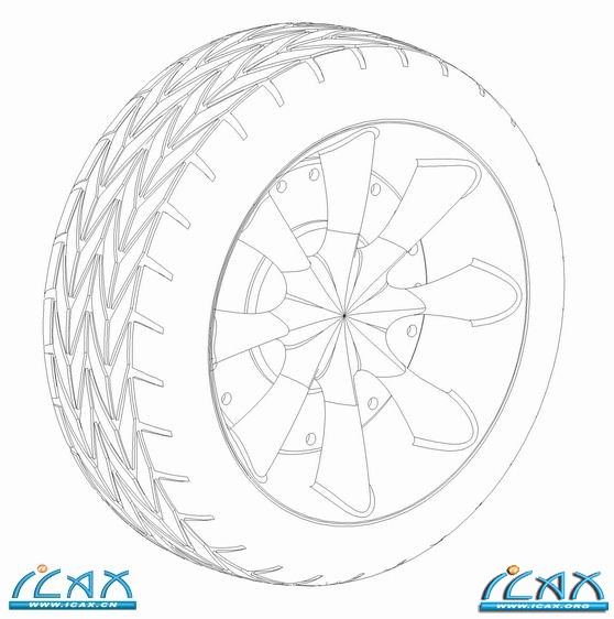

车轮的装配与渲染
