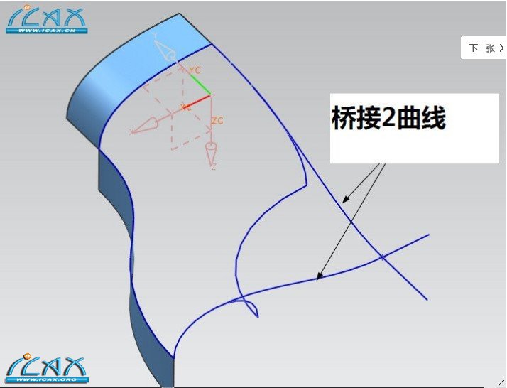

五边面的处理技巧,是一个古老而又新颖的话题。我们在做面的一般思路是:先以四边面为基础铺出大面,再切成想要的形状。五边面的处理思路也大致相同。通常关键做法是:先做辅助线,将五边面转换成四边面来切补而成的。如下图示:

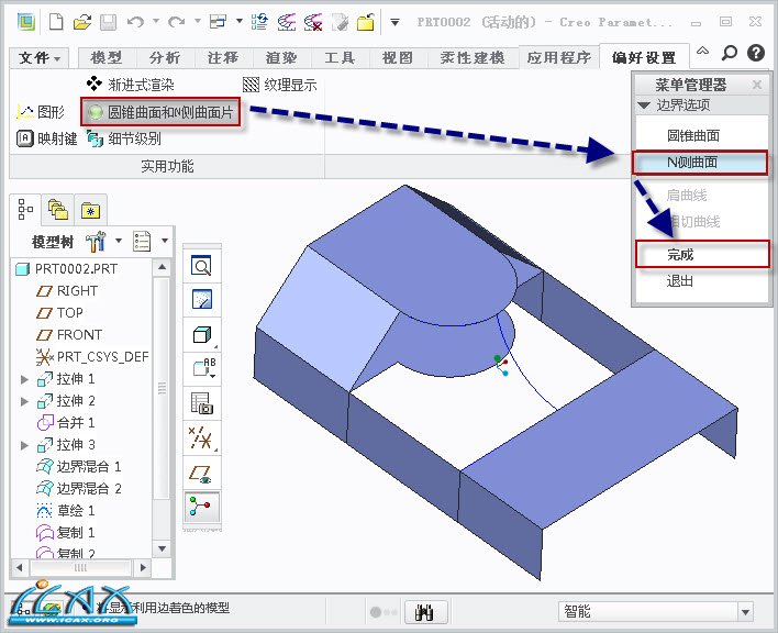

打开如下图的五边面实例后,占选“圆锥曲面和N侧曲面片”后,选择N侧面,后单击完成。

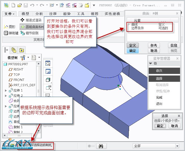

打开对话框后,我们可以看到此命令要设置的条件很少,就是直接依次选择构面所需要的边即可。如下图:

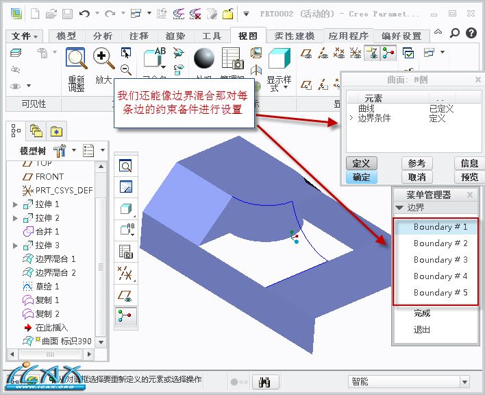

完成边界的选择后,我们还可以为各边设置约束条件,就像使用边界混合一样方便。

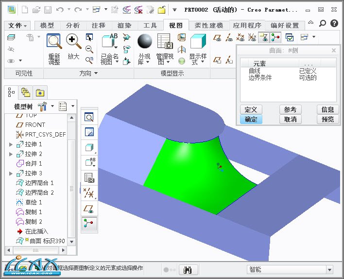

最后生成的效果图如下图:
