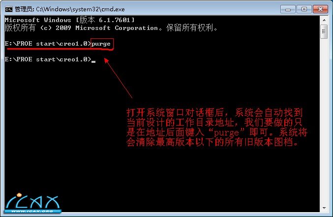

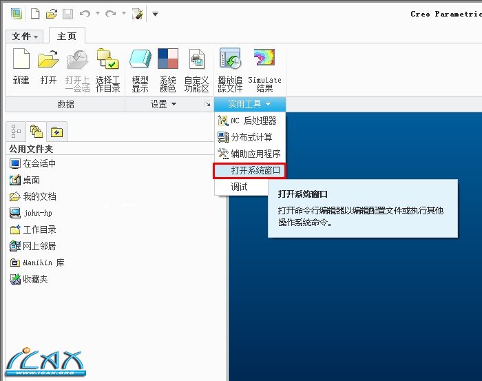

方法二:则是利用系统对话框调用“purge命令”。其作用是删除指定文件夹中所有文件除最高版本以外的所有版本。具体操作如图示:
方法一中的“删除旧版本”针对的是单个文件,“purge命令”针对的是整个文件夹。适用范围比较“删除旧版本”要广。
