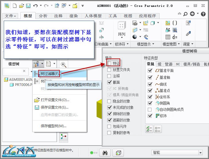

首先在【树过滤器】中,勾选【特征】

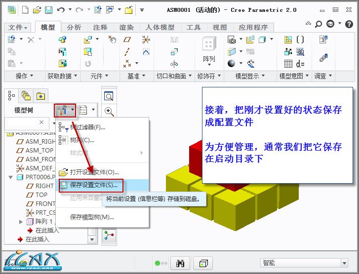

然后把设置保存成配置文件
接着在config中,把以上配置做为永久配置
