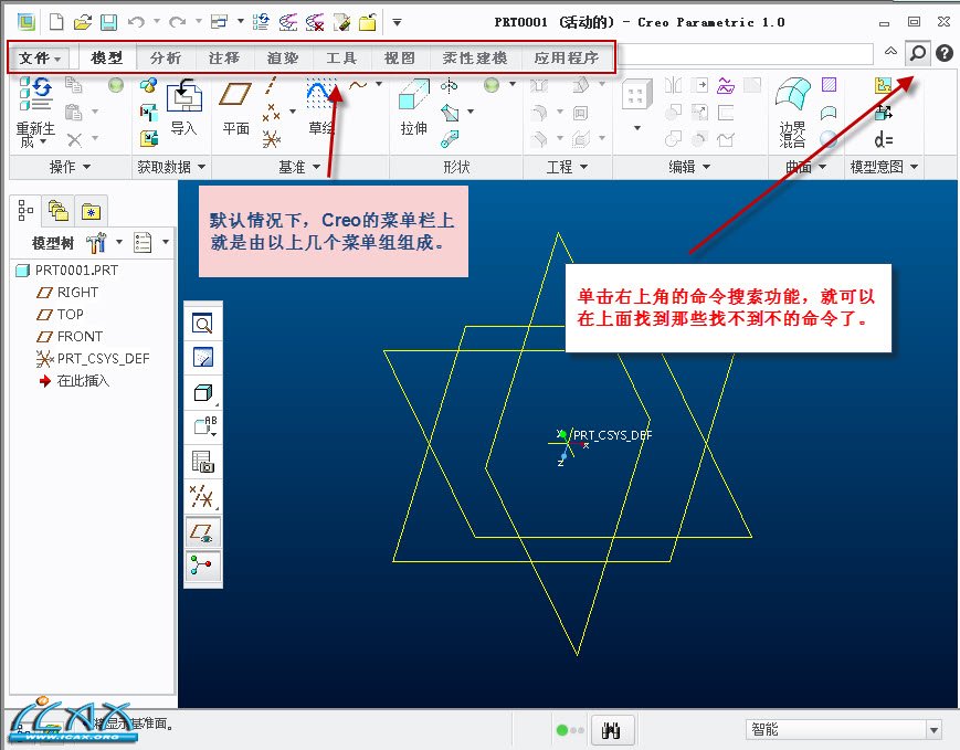

进入Creo后的默认界面如下图,平时我们找不到命令时,也可以像用百度搜索一样把它们揪出来

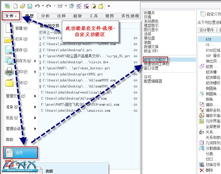

但经常在“命令搜索”栏里搜索命令也是件很烦人的事,而使用“自定义功能区”定制个性化的菜单栏则是一个一劳永逸的解决方法。下面给大家演示下具体的操作步骤:

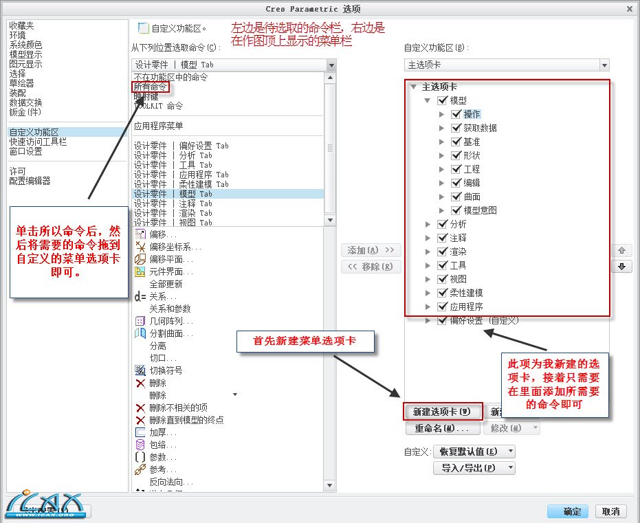

打开对话框后,我们可以看到左边是待选择命令,右边是主菜单栏上已有的命令。我们只需要把需要的命令从左边栏拖到右栏上即可。

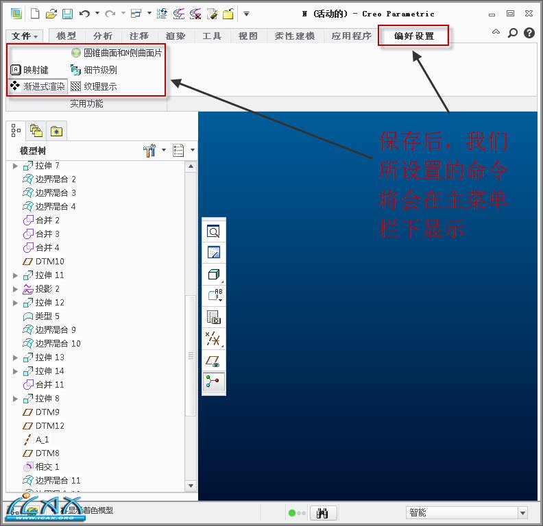

完成设置后的效果
