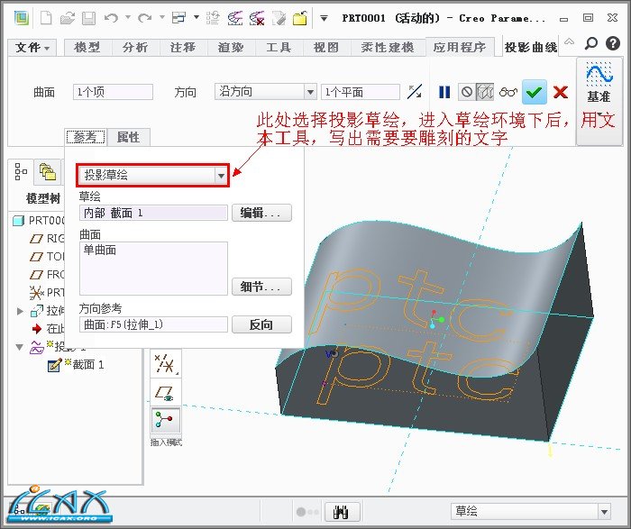

首先,我们在已知平面上投影所需要雕刻的文字。
接着,在偏移环境下的草绘中提怪出需要雕刻文字的轮廓,完成偏移即可。

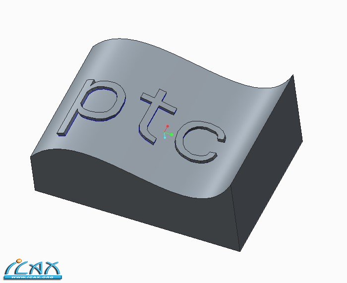

最终完全的效果图:
注意:在第一步草绘的轮廓线,必须是封闭的曲线。
