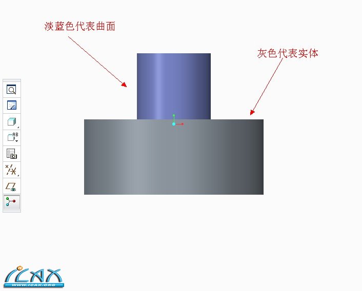

      观看proe/creo中的作图区时,我们不难发现,在着色显示的情况下,通常我们能看到两种系统的默认颜色:一种是代表实体,另一种代表曲面;在线框显示的情况下,通常我们能看到三种系统默认的颜色:一种是代表实体,一种是代表封闭曲面,还有一种是代表开方曲面的边界线。
      以creo的默认颜色为例,creo的背景为白色。在着色显示的情况下:灰色代表实体,淡蓝色代表曲面。如图下示:

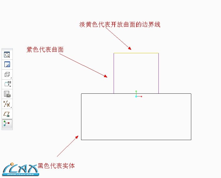

在线框显示的情况下:淡黄色代表开放曲面的边界线,紫色代表曲面,黑色代表实体部分,如下图如示:

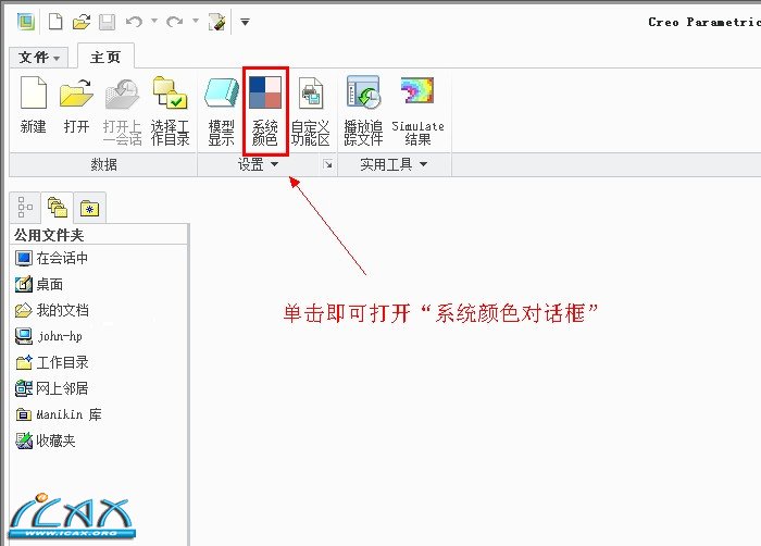

还是以creo的默认界面为例,给大家演示下具体的操作过程:
在启动creo时的主页面下,就可以看到“系统颜色”的图标。
或是在“文件”下拉菜单下的“选项”中也能找“系统颜色
打开“系统颜色”对话框后,我们有三种更改颜色的方式:一种是选择系统自带的本色方案,另一种是导入其它本色文件,还有一种是直接对每个元素的颜色进行选择。如下图所示:
完成更改后,保存到起始目录下的config文件中即可。
