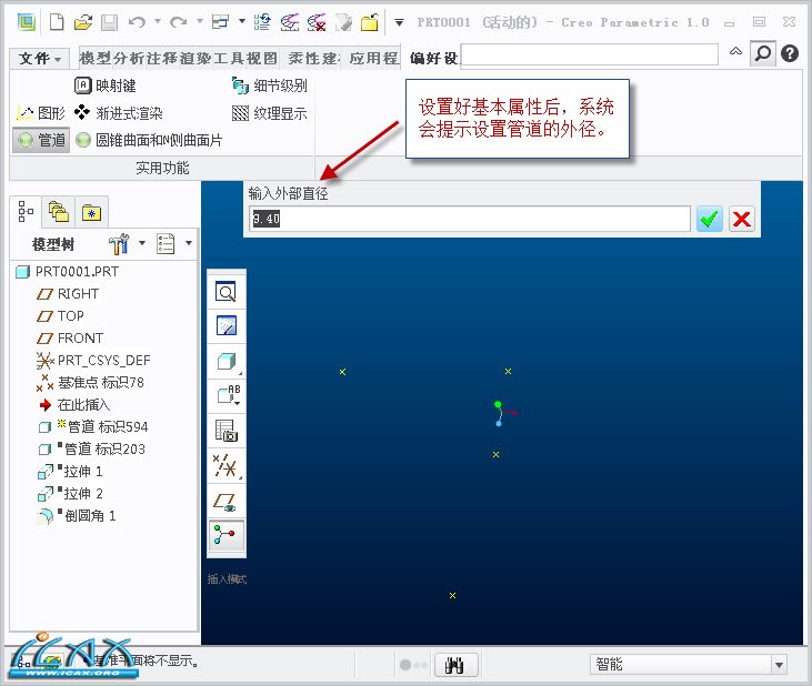

单击完成后,接着输入管道的外径:

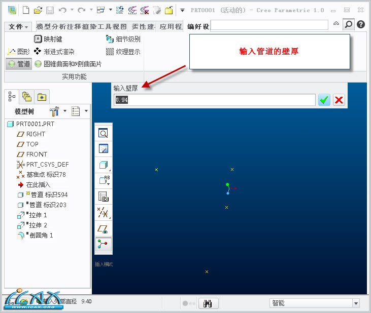

接着输入管道的壁厚:

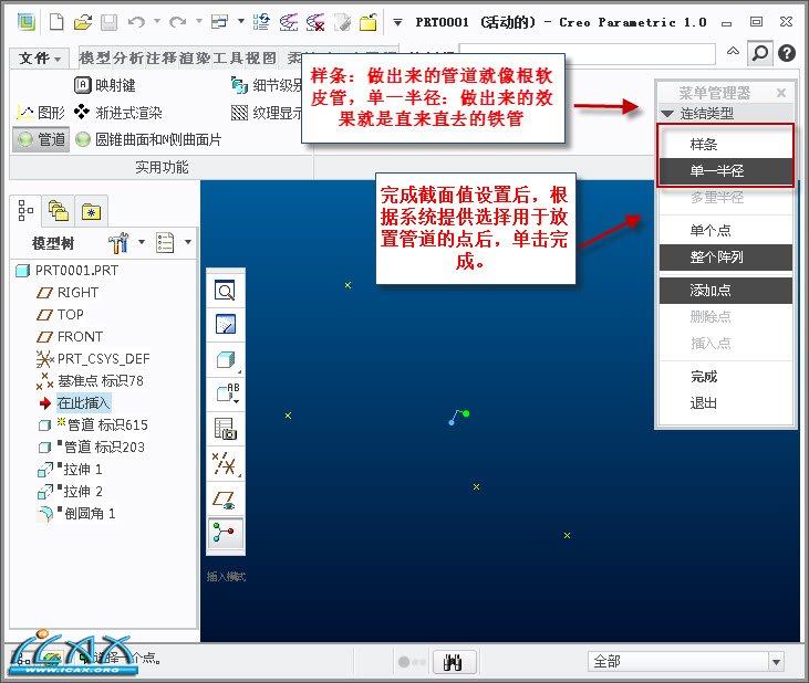

接着,根据系统提示,选择管道的连接方式及选取放置管道的点后,单击完成即可:

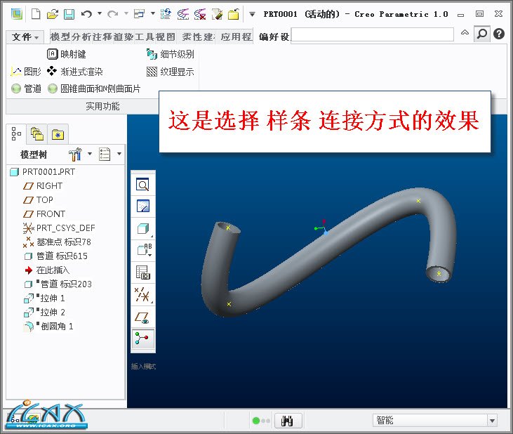

下图是连接类型为:样条的效果
下图是连接类型为:单一直径的效果
