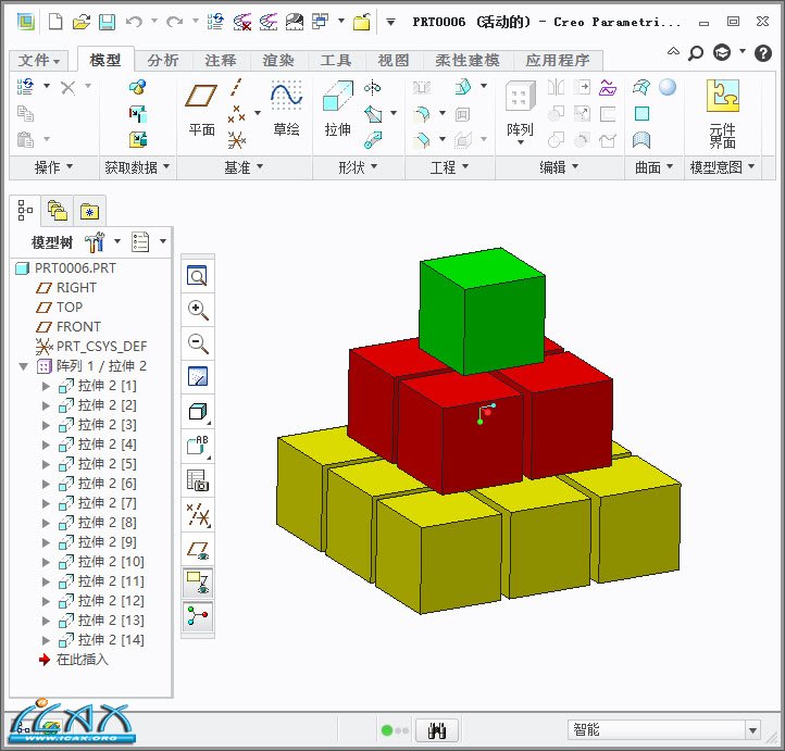

分析案例我们可以看出,底端黄色方块相对顶端绿色方块而言,只是发生了位置变化,也就是除了X、Y、Z方向的位置不同外,形状是一致的。因此我们可以知道,本题的关键尺寸为:X、Y、Z方向的位置尺寸。
由于本题有三个方向的位置变化,而通常的尺寸阵列只能同时向两个方向变化。因此,要想解决本题,我们应该用相对灵活的【表阵列】。

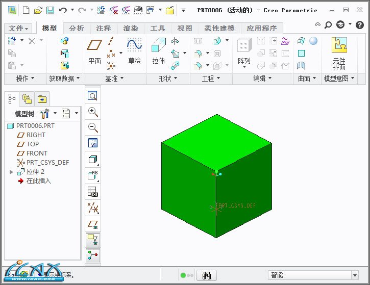

首先,拉伸出一个连长为9mm的基础方块

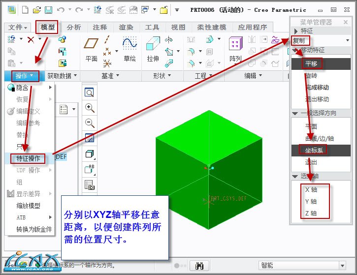

接着,用【特征操作】创建阵列所需的三个方向驱动尺寸
