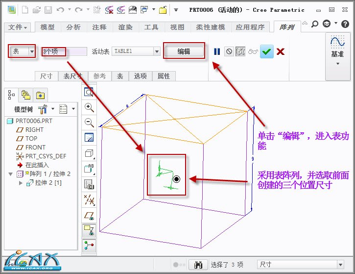

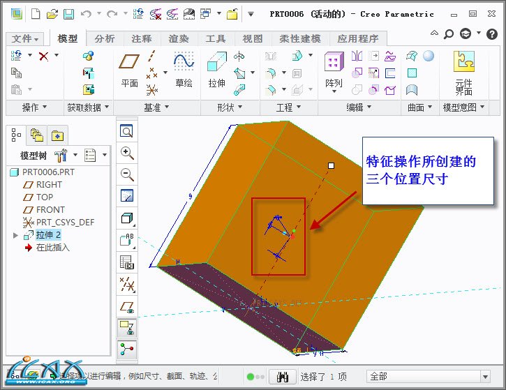

摘要: 分析案例我们可以看出,底端黄色方块相对顶端绿色方块而言,只是发生了位置变化,也就是除了X、Y、Z方向的位置不同外,形状是一致的。因此我们可以知道,本题的关键尺寸为:X、Y、Z方向的位置尺寸。由于本题有三个方 ...
创建后的三个驱动尺寸分别是:X、Y、Z方向的平移尺寸
使用【表阵列】,选取上面所创建的三个驱动尺寸后,单击“编辑”进入表功能

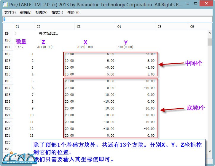

在表中输入各位方块的相对于坐标系(即基础方块)的位置尺寸后,打勾即可

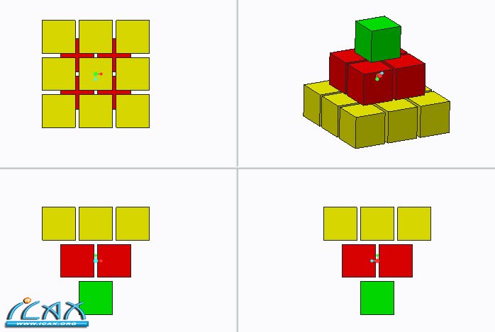

最终效果
