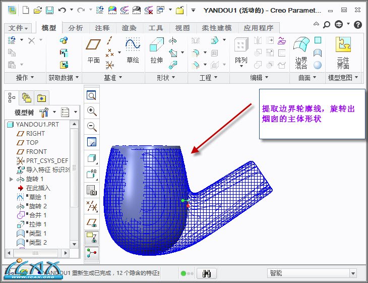

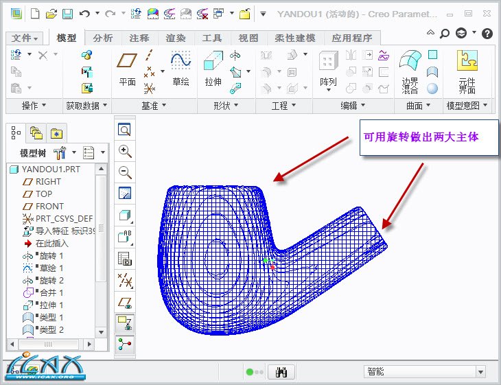

从线框图可以看出烟杆与烟囱近似一个旋转体,因此我们可先旋转出两部分的主体后,再做出连接部分的形状。
下面给大家演示下具体的操作过程:

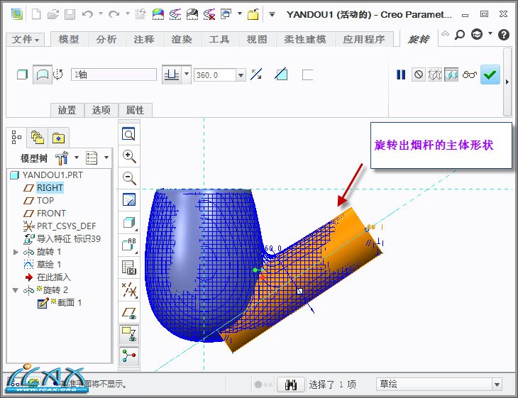

首先旋转出烟囱部分
接着旋转出烟杆部分

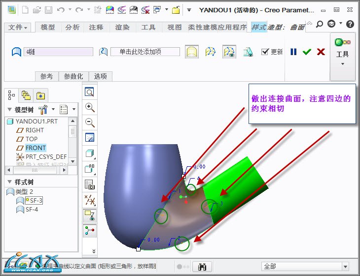

绘制辅助轮廓线
做出连接面

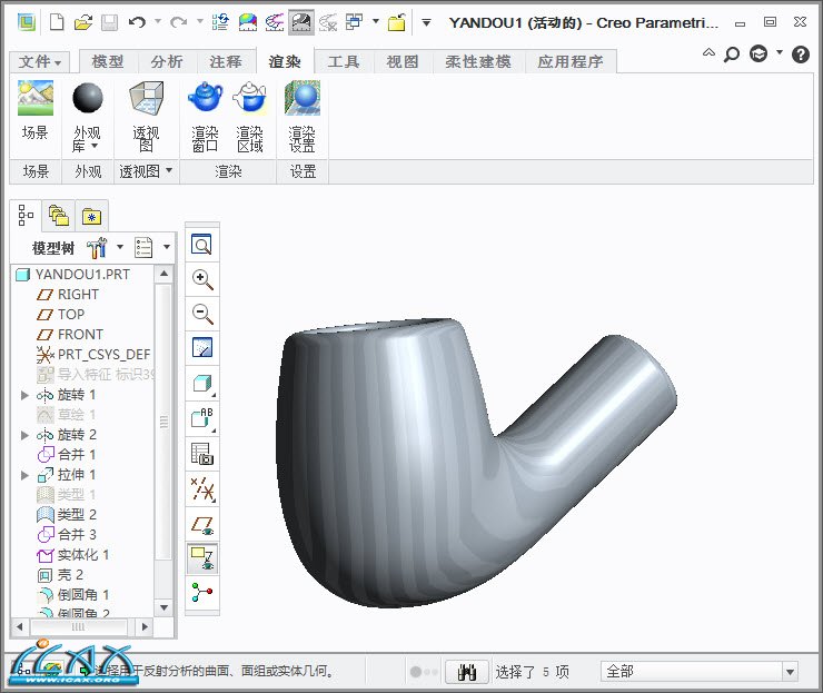

合并各面组并抽壳
最终效果图
