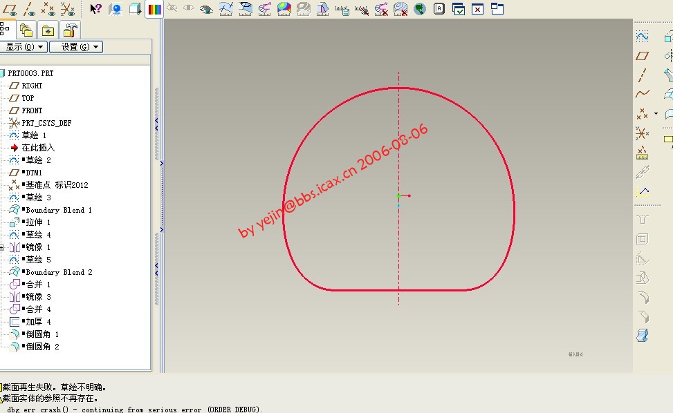

第一步,草绘曲线!
2。草绘曲线

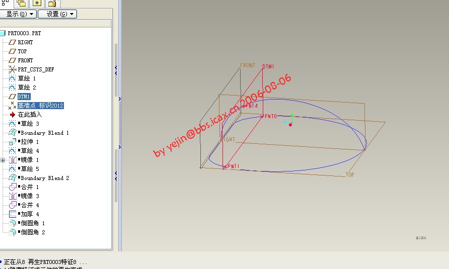

3,偏距面,做点

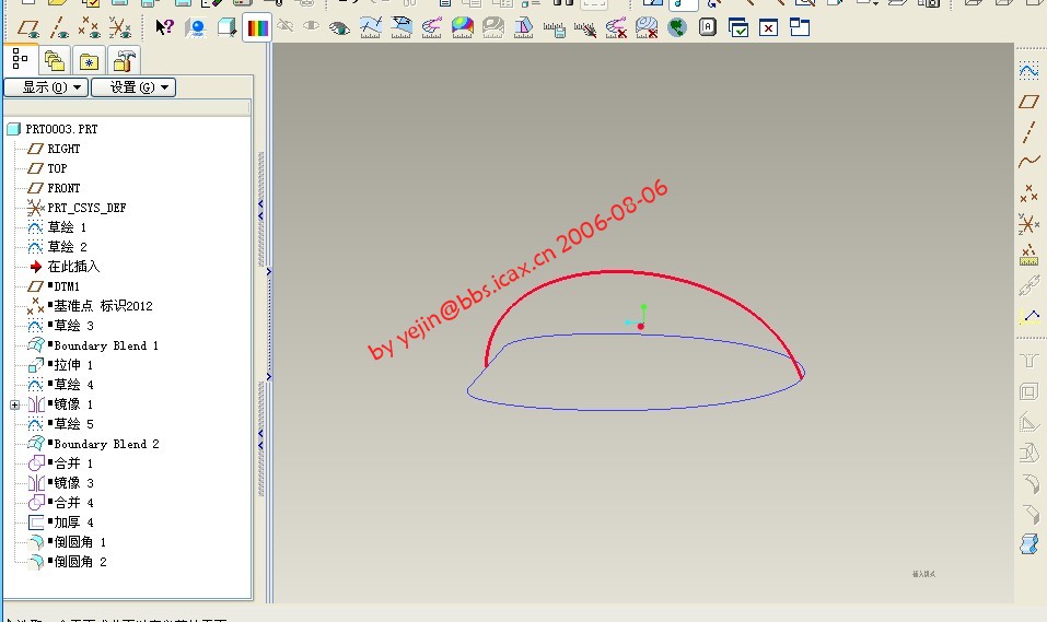

4,草绘曲线或造型
