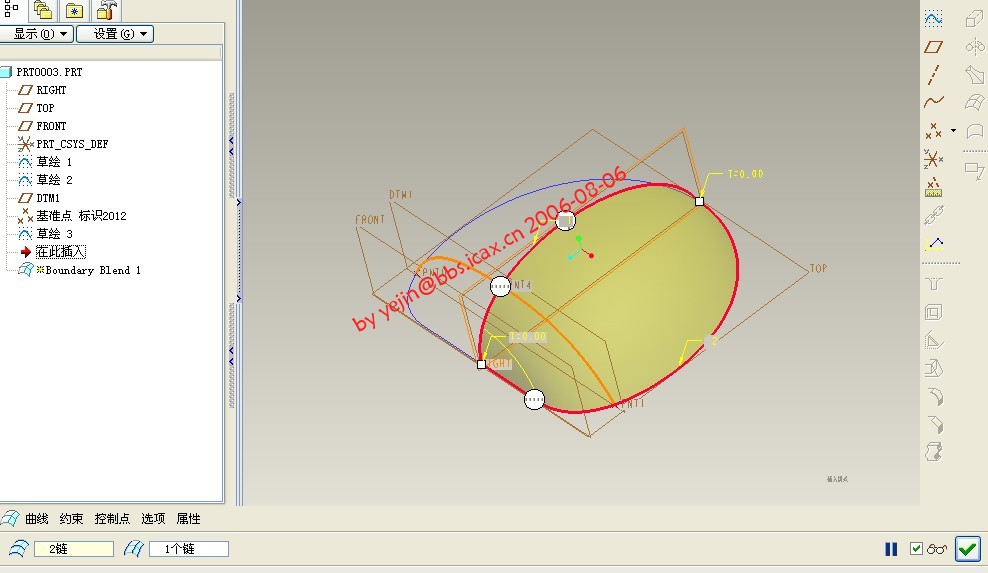

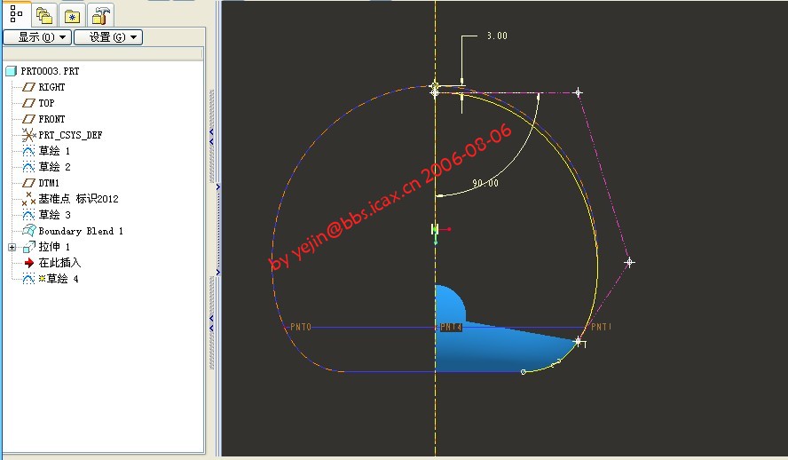

摘要: 这里跟大家分享个贝壳曲面实例。我们知道要想构造出高质量的曲面,首先就得先构造出高质量的曲线。心里有这样的意识之后,在构线时,我们就知道大概怎么放置构建高质量曲线所需要的点了。下面和大家分享下我的做法:
5,边界做面
6,切,注意角度和圆弧中心做后续参照
7,切掉收敛
8,做渐变参照线关键一步
44
