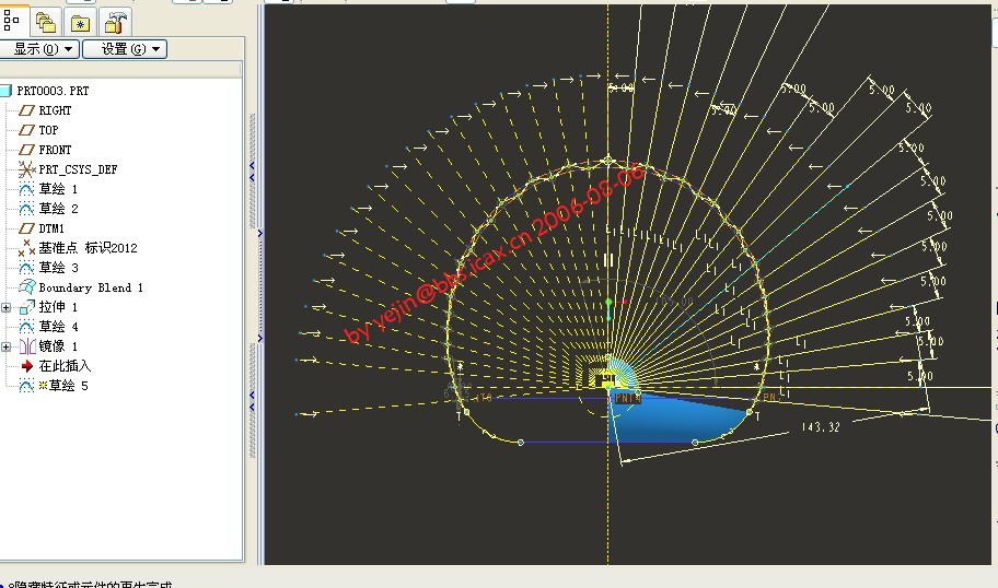

摘要: 这里跟大家分享个贝壳曲面实例。我们知道要想构造出高质量的曲面,首先就得先构造出高质量的曲线。心里有这样的意识之后,在构线时,我们就知道大概怎么放置构建高质量曲线所需要的点了。下面和大家分享下我的做法:
9镜向参照曲线
10,等分角度,这里我做教程角度分的比较大!可以做细点实际,做线

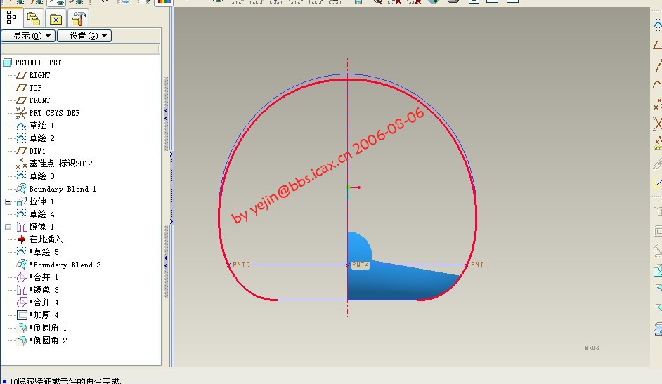

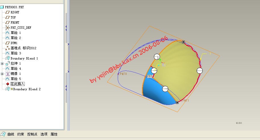

11,边界做面

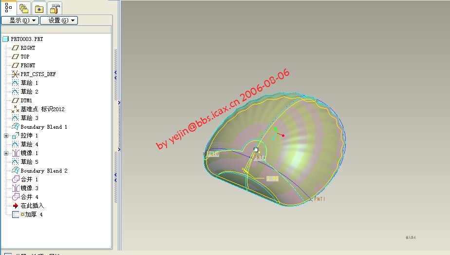

12,镜向后合并加厚
