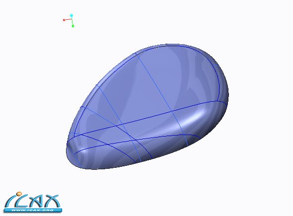

刚看到一朋友求助:为什么没能把曲面做好?下载看了下这位朋友的PRT,发现曲面控制线过多,以至于难以有效果的控制曲面质量。其实这是个很简单的案例,只要思路对了,就不难把它做好。做曲面的基本思想是:要想得到高质量的面,首先要有高质量的线。控制线条也不是越多越好,反之。在能保证曲面形状的情况下,应该是越少越好。

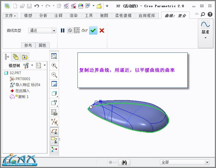

复制平缓曲面的边界边

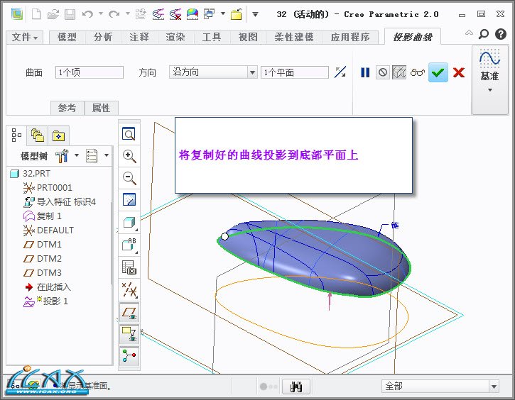

把平缓后的边界线投影到底面,以便平整边界线

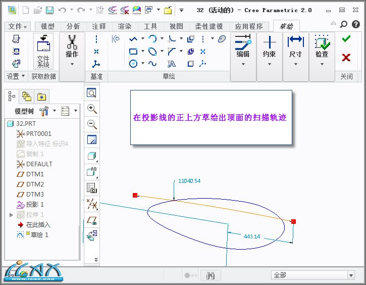

草绘顶部曲面的扫描轨迹线
