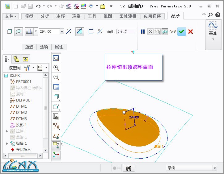

修剪顶部曲面

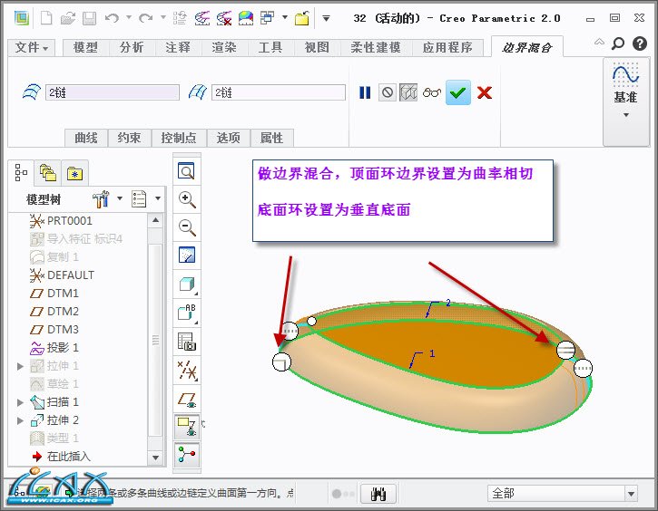

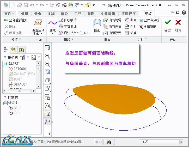

做边界辅助曲线
边界混合出侧边面
