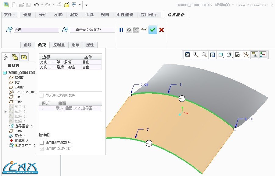

分析边界混合曲面的边界条件:
(一)图片01中操作步骤:
1、禁用所有“基准显示”类型;
2、编辑“边界混合2”的定义;
3、请注意,顶部曲线1,底部曲线2;
4、请注意,两个边界控制滑块均为虚线,表示“自由”相切条件;

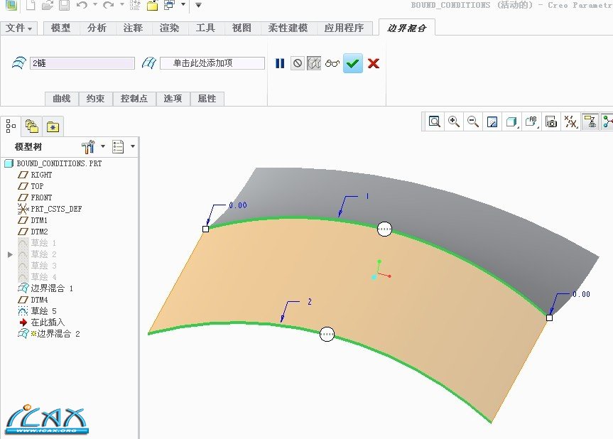

(二)图片02中操作步骤:
5、在“边界混合”操控板中选择“约束”选项;

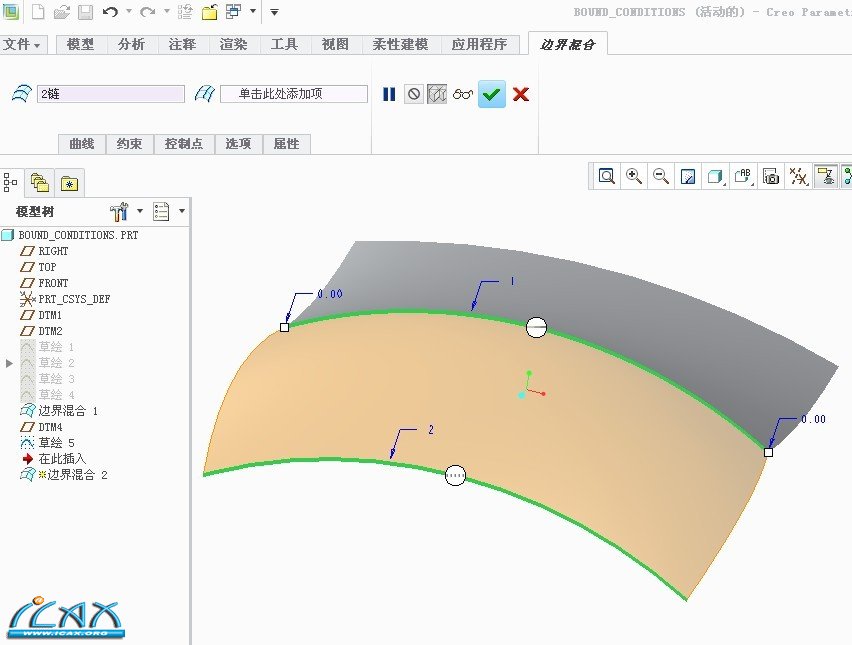

6、将第一个边界的“条件”从“自由”改为“相切”;
7、请注意,边界控制滑块中的符号形状将更改为“直线”;
8、请注意,曲面发生了变化;
