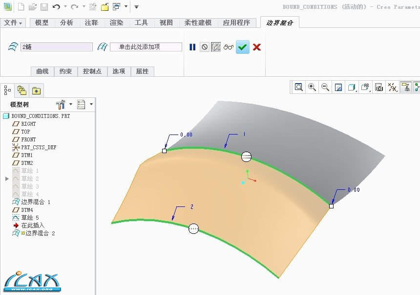

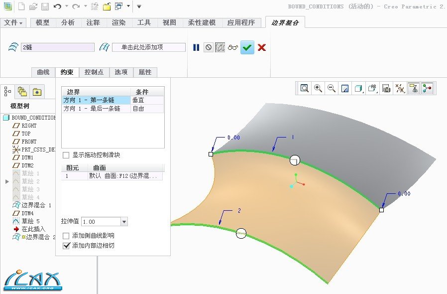

摘要: 分析边界混合曲面的边界条件:(一)图片01中操作步骤:1、禁用所有“基准显示”类型;2、编辑“边界混合2”的定义;3、请注意,顶部曲线1,底部曲线2;4、请注意,两个边界控制滑块均为虚线,表示“自由” ...

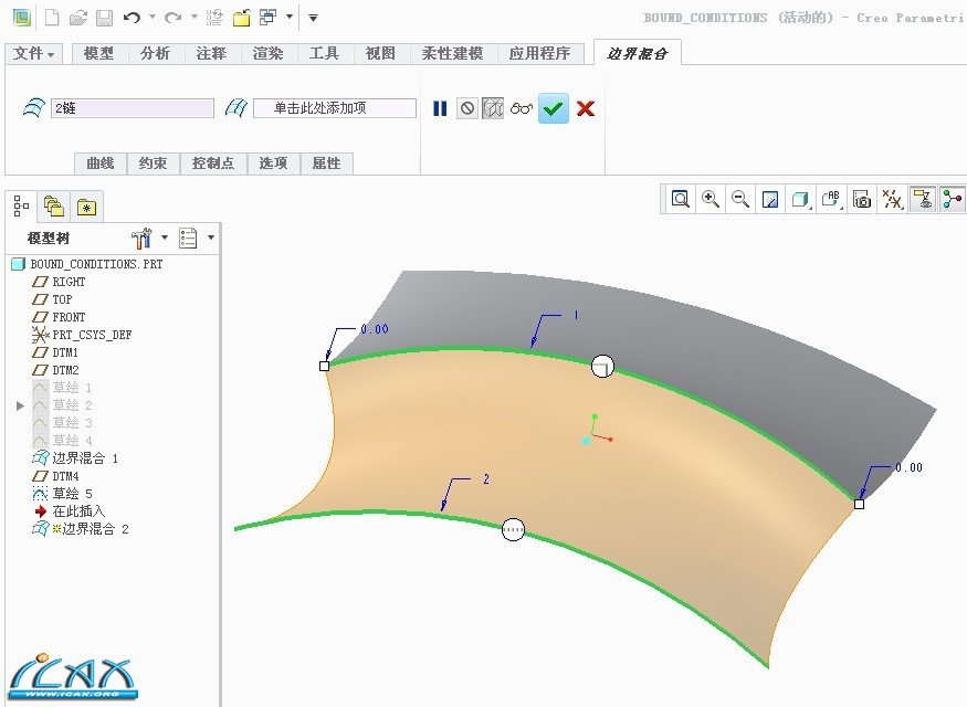

(三)图片03中操作步骤:
9、在相切边界控制滑块上右键单击,选择“垂直”;
10、边界控制滑块中的符号形状更新为“直角”;
11、请注意,曲面形状发生了变化;
12、请注意,操控板中的“条件”将更改为“垂直”

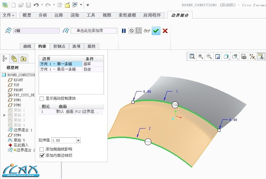

(四)图片04中操作步骤:
13、在垂直边界控制板上右键单击,选择“曲率”;
14、边界控制滑块中的符号形状更新为“双线”;
15、请注意,曲面形状发生了变化;
16、请注意,操控板中的“条件”更新为“曲率”;
17、预览或者确定,旋转查看变化情况,整个操作过程基本完成!
