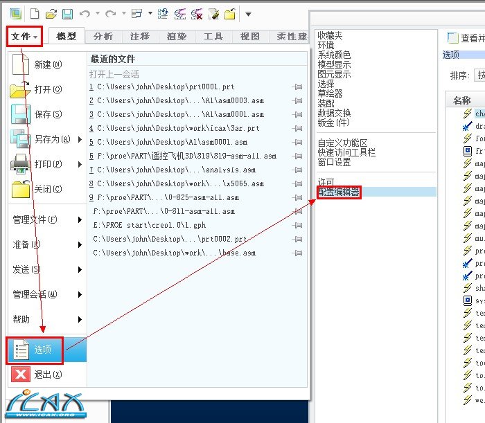

1)在ProE时代,最常见的就把默认单位更改成公制(mm)。这里我以Creo界面给大家简单的讲解下,我们知道Creo的所有初始设置都是由config文件控制,要更改默认单位自然也要从config下手。首先打开config对话框,步骤如图示:

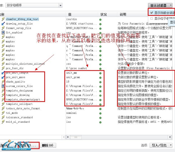

接着,取消勾选显示当前会话选项,查找所需要的更改的选项,需要查找更改的选项如图左框示,把其值更改成中框示,其作用如图右框示。

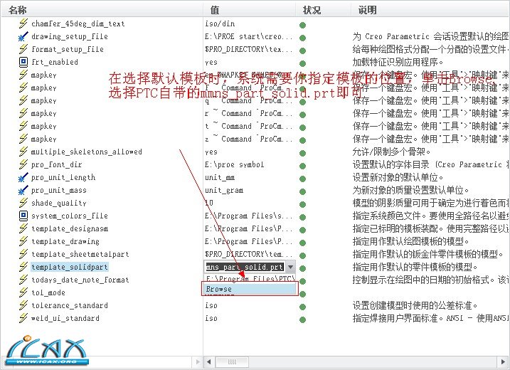

值得一提的是,在更改默认模板中,系统要求选择已有新模板,通常情况下,我们只需要指定系统自带的公制模板即可。
以更改默认零件模板为例:

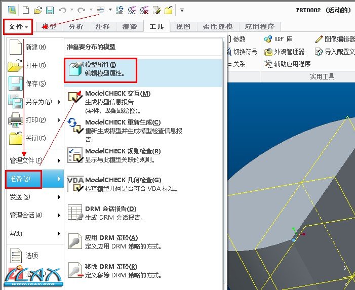

2)转换已经有图档的单位。有时候接收到客户参考图档的单位英制的,为了方便我们后续的工作,我需要把它转换为公制的。此时我们只需要在模型属性中转换单位即可。具体步骤如下:
首先,单击 文件-准备-模型属性

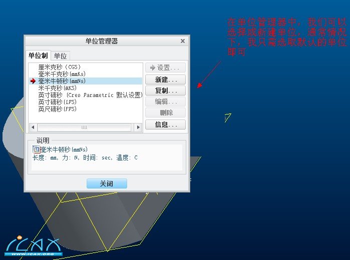

接着选取我们需要的单位即可
